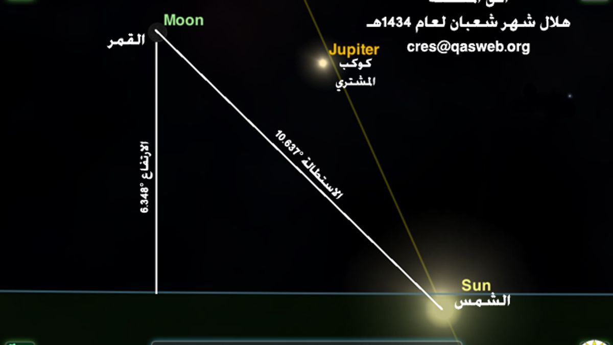

3- يصنع مركز القمر زاوية مع مركز الشمس (استطالة)، كما يحددها برنامج تقويم الجمعية، قدرها °10.637 ويرتفع عن الأفق °6.348 ويكون موقع القمر بالنسبة للشمس عند غروب الشمس حسب برنامج Redshift iphon كالشكل التالي:

* الأثنين 1 شعبان حسب تقويم الجمعية ( 10 يونيو2013م):
1- يغرب كامل قرص الشمس من أفق القطيف الساعة 06:33:34 مساءً بالتوقيت المحلي، ويكون عمر القمر 47س 37د 02ث
2- يغرب كامل قرص القمر من أفق القطيف الساعة 07:53:15 مساءً بالتوقيت المحلي، فيمكث 1س 19د 41ث
3- يصنع مركز القمر زاوية مع مركز الشمس (استطالة)، كما يحددها برنامج تقويم الجمعية، قدرها °21.297 ويرتفع عن الأفق °15.688ويكون موقع القمر بالنسبة للشمس عند غروب الشمس حسب برنامج iphonRedshift كالشكل التالي:
