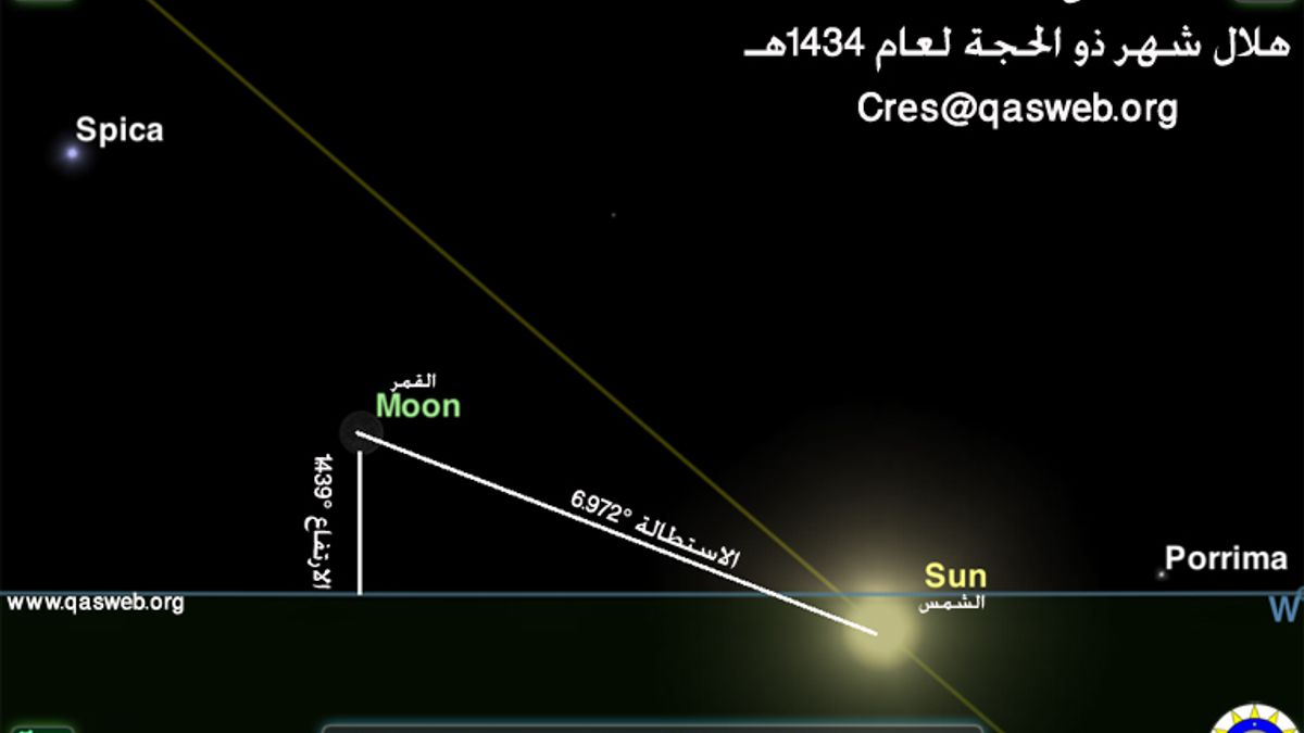

* السبت 28 ذو القعدة حسب تقويم الجمعية (5 أكتوبر 2013م):
1- يغرب كامل قرص الشمس من أفق القطيف الساعة 05:23:13 مساءً بالتوقيت المحلي، ويكون عمر القمر 13س 48د 35ث
2- يغرب كامل قرص القمر من أفق القطيف الساعة 05:34:42 مساءً بالتوقيت المحلي، فيمكث 0س 11د 29ث
3- يصنع مركز القمر زاوية مع مركز الشمس (استطالة)، كما يحددها برنامج تقويم الجمعية، قدرها °6.972 ويرتفع عن الأفق °1.439 ويكون موقع القمر بالنسبة للشمس عند غروب الشمس حسب برنامج Redshift iphon كالشكل التالي:
