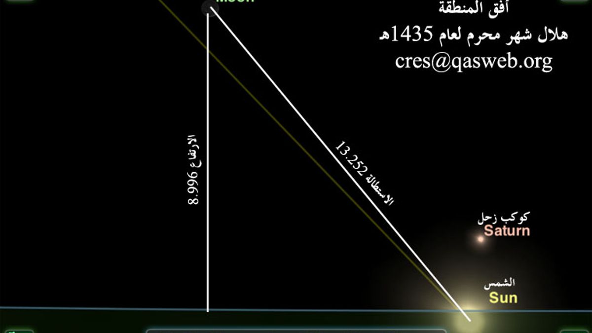

3- يصنع مركز القمر زاوية مع مركز الشمس (استطالة)، كما يحددها برنامج تقويم الجمعية، قدرها °13.252 ويرتفع عن الأفق °8.996 ويكون موقع القمر بالنسبة للشمس عند غروب الشمس حسب برنامج Redshift iphon كالشكل التالي:
جدول الاستهلال
غروب الشمس
04:56:34 مساءً
غروب القمر
05:46:44 مساءً
المكث
0س 50د 10ث
الاستطاله
°13.252
الارتفاع
°8.996
بعد القمر أفقياً
°8.735 يسار الشمس
الاضاءة
1.45%
عمر القمر
25س 06د 34ث
إمكانية الرؤية
رؤية الهلال ممكنة
