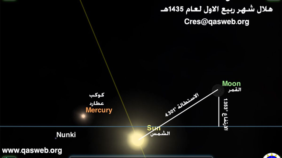

1- يغرب كامل قرص الشمس من أفق القطيف الساعة 04:59:52مساءً بالتوقيت المحلي، ويكون عمر القمر 02س 45د 41ث
2- يغرب كامل قرص القمر من أفق القطيف الساعة 05:12:09 مساءً بالتوقيت المحلي، فيمكث 0س 12د 17ث
3- يصنع مركز القمر زاوية مع مركز الشمس (استطالة)، كما يحددها برنامج تقويم الجمعية، قدرها °4.301 ويرتفع عن الأفق °1.353 ويكون موقع القمر بالنسبة للشمس عند غروب الشمس حسب برنامج Redshift iphon كالشكل التالي:

الاستطالة
°4.301
الارتفاع
°1.353
بعد القمر أفقياً
°3.594 يمين الشمس
الإضاءة
0.02%
عمر القمر
02س 45د 41ث
إمكانية الرؤية
رؤية الهلال شبه مستحيلة (مستحيلة عملياً)
تكون رؤية الهلال حسب معايير الجمعية في المنطقةرؤية الهلال شبه مستحيلة (مستحيلة عملياً) نظراً لارتفاع القمر وكذلك مكثه وحتى إضاءته وعمرة وتبدأ الرؤية المتوقعة عن طريق المنظار من غرب أمريكا الشمالية. وتسنح الفرصة للرؤية كلما تم الاتجاه غرب تلك المناطق. الرؤية من برنامج moon cal 6حسب معيار يالوب في الشكل أدناه:
