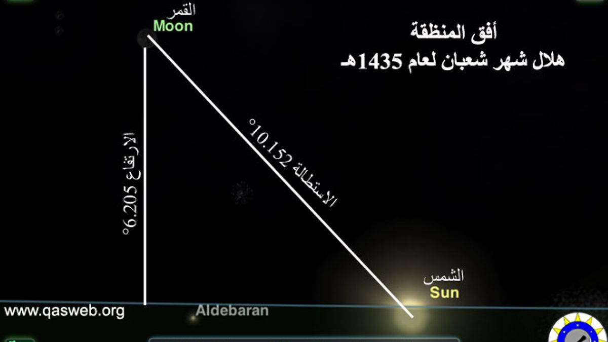

3- يصنع مركز القمر زاوية مع مركز الشمس (استطالة)، كما يحددها برنامج تقويم الجمعية، قدرها °10.152 ويرتفع عن الأفق °6.205 ويكون موقع القمر بالنسبة للشمس عند غروب الشمس حسب برنامج Redshift iphon كالشكل التالي:

الاستطاله
°10.152
الارتفاع
°6.205
بعد القمر أفقياً
°7.233 يسار الشمس
