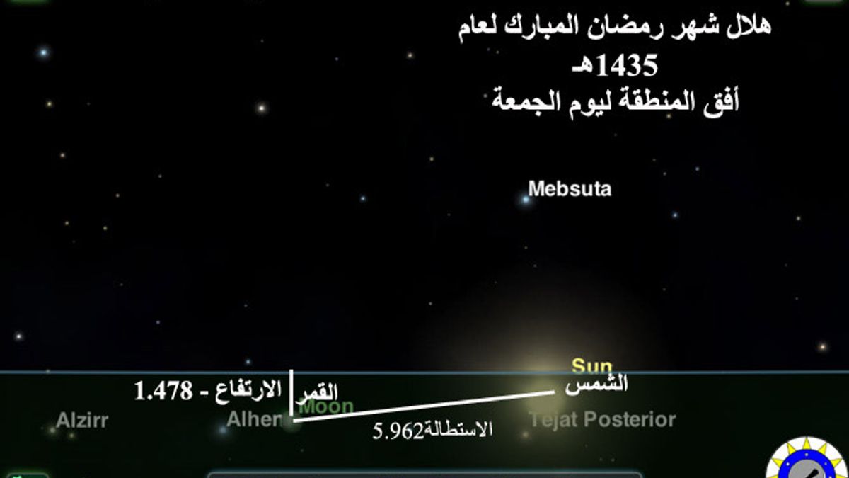

* الجمعة 29 شعبان حسب تقويم الجمعية (27 يونيو 2014م):
1- يغرب كامل قرص الشمس من أفق القطيف الساعة 06:37:50 مساءً بالتوقيت المحلي، ويكون عمر القمر 07س 29د 15ث
2- يغرب كامل قرص القمر من أفق القطيف الساعة 06:35:06 مساءً بالتوقيت المحلي، فيمكث -0س 02د 44ث
3- يصنع مركز القمر زاوية مع مركز الشمس (استطالة)، كما يحددها برنامج تقويم الجمعية، قدرها °5.962 ويرتفع عن الأفق °-1.478ويكون موقع القمر بالنسبة للشمس عند غروب الشمس حسب برنامج Redshift iphon كالشكل التالي:
جدول الاستهلال
غروب الشمس
06:37:50 مساءً
غروب القمر
06:35:06 مساءً
المكث
-0س 02د 44ث
الاستطاله
°5.962
الارتفاع
°-1.478
بعد القمر أفقياً
°5.942 يسار الشمس
الاضاءة
0.09%
عمر القمر
07س 29د 15ث
إمكانية الرؤية
مستحيلة
تكون رؤية الهلال في المنطقة مستحيلة حسب معايير الجمعية ، لغروب القمر قبل غروب الشمس ، والرؤية مستحيله في جميع أرجاء العالم العربي .الرؤية من برنامج moon cal 6حسب معيار يالوب في الشكل أدناه:
