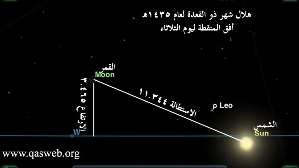

3- يصنع مركز القمر زاوية مع مركز الشمس (استطالة)، كما يحددها برنامج تقويم الجمعية، قدرها °11.344 ويرتفع عن الأفق °3.465 ويكون موقع القمر بالنسبة للشمس عند غروب الشمس حسب برنامج Redshift iphon كالشكل التالي:
جدول الاستهلال
غروب الشمس
06:06:59 مساءً
غروب القمر
06:26:59 مساءً
المكث
0س 20د 00ث
بعد القمر أفقياً
°10.478 يسار الشمس
الاستطاله
°11.344
الارتفاع
°3.465
الاضاءة
0.99%
عمر القمر
24س 54د 05ث
إمكانية الرؤية
رؤية الهلال غير ممكنة (لم تسجل الرؤية)
تكون رؤية الهلال في المنطقة رؤية الهلال غير ممكنة (لم تسجل الرؤية) حسب معايير الجمعية ، لإرتفاع القمر الظئيل ومكثة.
