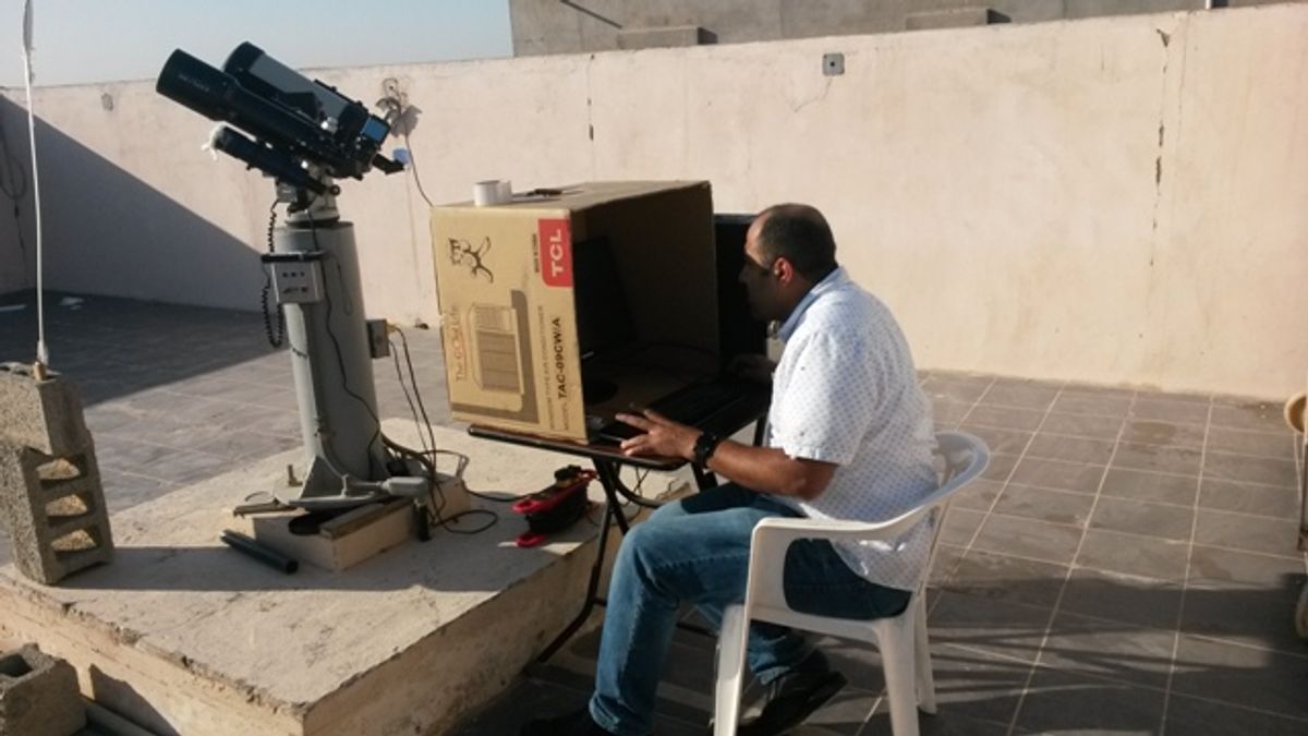

نتيجة الرصد ليوم السبت30 ذو الحجة حسب تقويم الجمعية:
تم التمكن من رؤية الهلال بالعين المجردة بمقر الجمعية بسهولة عند الساعة 5:03 وقت مغيب الشمس كما تم رؤيته باستخدام الدوربيل قبل 5 دقائق من مغيب الشمس.
كما تم تصوير الهلال بتقنية سي سي دي بمقر الجمعية عند الساعة 3:18 بحضور عضوين من أعضاء الجمعية.
