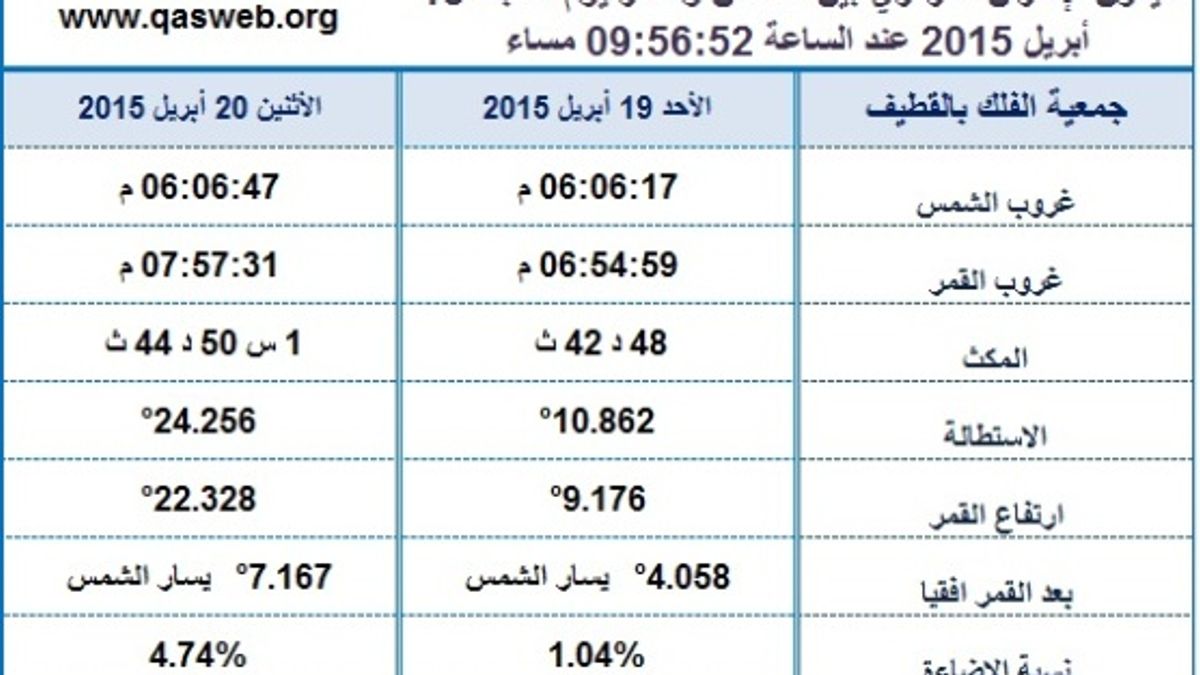

صفات هلال شهر رجب كما يظهرها برنامج تقويم الجمعية
ليومي الأحد والأثنين 19-20 أبريل 2015 كما في الجدول التالي:
النتيجة المتوقعة ليوم الأحد 19 أبريل 2015:
تكون رؤية الهلال في المنطقة ممكنة حسب معايير الجمعية ،وكما يظهرها برنامج moon cal 6حسب معيار يالوب في الشكل أدناه:
وسيكون موضع الهلال عند مغيب شمس الأحد 19 أبريل كما يظهره برنامج ردشفت في الشكل التالي حيث يرتفع الهلال بحوالي 9 درجات فوق الأفق:
والنتيجة المتوقعة ليوم الأثنين 20 أبريل 2015:
ستكون الرؤية ممكنة وبسهولة بالعين المجردة في المنطقة حسب معايير الجمعية ، وممكنة بسهولة في معظم مناطق العالم كما يظهرها برنامج moon cal 6حسب معيار يالوب.
