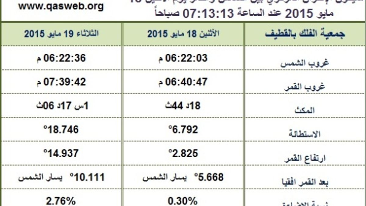

صفات هلال شهر شعبان كما يظهرها برنامج تقويم الجمعية
ليومي الأثنين والثلاثاء 18-19 مايو2015 كما في الجدول التالي:
النتيجة المتوقعة ليوم الأثنين 18 مايو2015:
