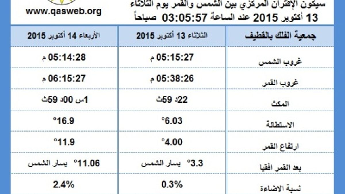

توقع رؤية هلال بداية شهر محرم 1437 هـ
صفات هلال شهر محرم كما يظهرها برنامج تقويم الجمعية
ليومي الثلاثاء والأربعاء 13-14 أكتوبر 2015 كما في الجدول التالي:
يوم الثلاثاء 13 أكتوبر 2015:
سيكون موضع الهلال بالنسبة للشمس في المنطقة عند الغروب على يسار الشمس بحوالي 3درجات ويرتفع عن الأفق بـ 4 درجات كما يتضح ذلك من برنامج ردشفت في الشكل التالي:
النتيجة المتوقعة ليوم الثلاثاء:
ستكون الرؤية في المنطقة بهذه الخصائص غير ممكنة حتى بإستخدام التلسكوب حسب معايير الجمعية ، وستكون الرؤية ممكنة بالعين المجردة في أقصى الجنوب الغربي من القارة الأمريكية الشمالية وفي الوسط والشمال الغربي من القارة الأمريكية الجنوبية، كما يوجد إمكانية للرؤية عبر التلسكوب في غرب القارة الأفريقية، وكما يتضح هذا من برنامج moon cal 6حسب معيار يالوب في الشكل أدناه:
يوم الأربعاء 14 أكتوبر 2015:
سيكون موضع الهلال بالنسبة للشمس في المنطقة عند الغروب على يسار الشمس بحوالي 11درجة ويرتفع عن الأفق بحوالي 12 درجة كما يظهره برنامج ردشفت في الشكل التالي:
النتيجة المتوقعة ليوم الأربعاء :
ستكون الرؤية ممكنة بسهولة في المنطقة وفي معظم مناطق العالم حسب معايير الجمعية ، ويتضح هذا من برنامج moon cal 6حسب معيار يالوب في الشكل أدناه:
