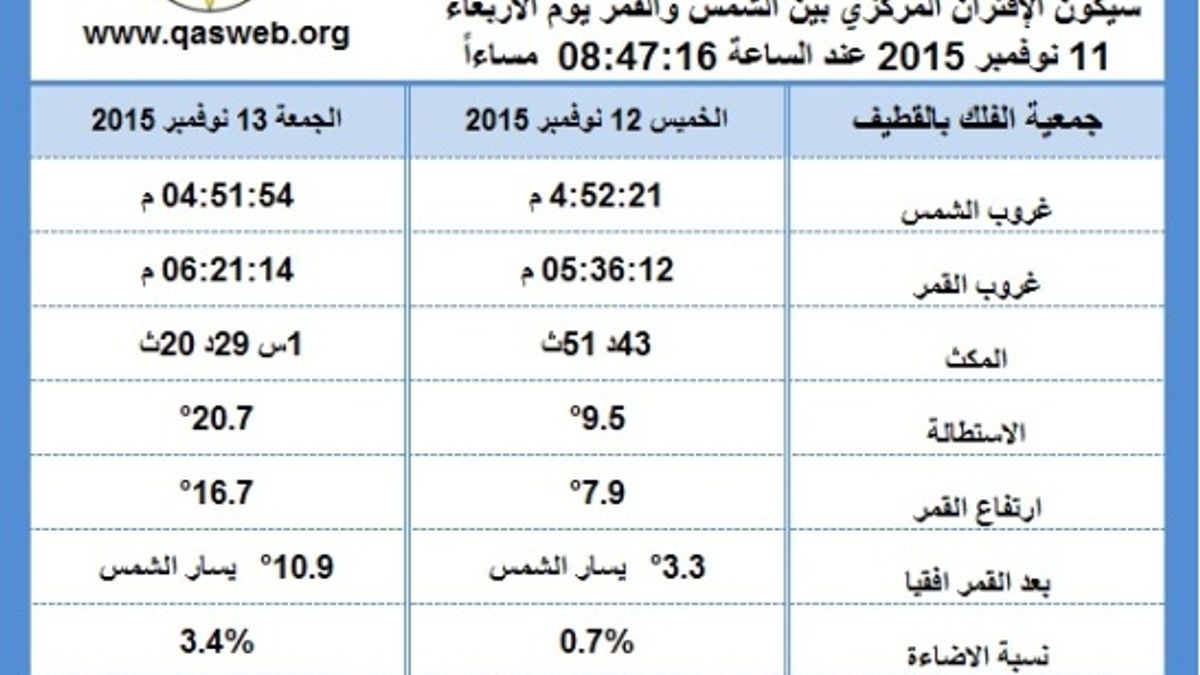

صفات هلال شهر صفر كما يظهرها برنامج تقويم الجمعية
ليومي الخميس والجمعة 12-13 نوفمبر 2015 كما في الجدول التالي:
يوم الخميس 12 نوفمبر 2015:
سيكون موضع الهلال بالنسبة للشمس في المنطقة عند الغروب على يسار الشمس بحوالي 3درجات ويرتفع عن الأفق بـحوالي 8 درجات كما يتضح ذلك من برنامج ردشفت في الشكل التالي:
النتيجة المتوقعة ليوم الخميس:
ستكون الرؤية في المنطقة بهذه الخصائص حرجة (غير محددة) حسب معايير الجمعية ، أما في الأجزاء الوسطى والغربية والجنوبية من الجزيرة العربية فستكون الرؤية ممكنة، وتزداد الرؤية سهولة كلما توجهنا غرباً، فتكون الرؤية ممكنة بسهولة في القارتين الأمريكيتين وفي الشمال الغربي من القارة الأفريقية، وكما يتضح هذا من برنامج moon cal 6حسب معيار يالوب في الشكل أدناه:
يوم الجمعة 13 نوفمبر 2015:
سيكون موضع الهلال بالنسبة للشمس في المنطقة عند الغروب على يسار الشمس بحوالي 11درجة ويرتفع عن الأفق بحوالي 17 درجة كما يظهره برنامج ردشفت في الشكل التالي:
النتيجة المتوقعة ليوم الجمعة:
حسب مواصفات الهلال في هذا اليوم المذكورة في الجدول السابق، ستكون الرؤية ممكنة بسهولة في المنطقة وفي معظم مناطق العالم.
