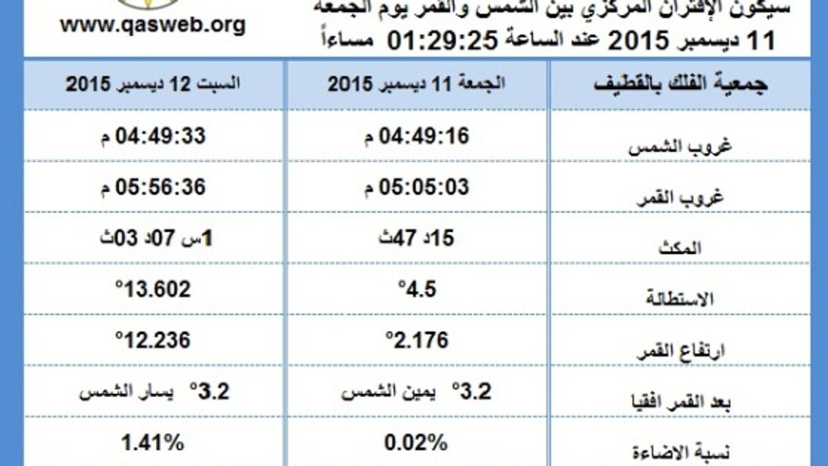

صفات هلال شهر ربيع أول كما يظهرها برنامج تقويم الجمعية
ليومي الجمعة والسبت 11-12 ديسمبر 2015 كما في الجدول التالي:
يوم الجمعة 11 ديسمبر 2015:
حسب المعطيات في الجدول السابق سيكون موضع الهلال بالنسبة للشمس في المنطقة عند الغروب على يمين الشمس بحوالي 3درجات ويرتفع عن الأفق بـحوالي درجتين فقط كما يتضح ذلك من برنامج ردشفت في الشكل التالي:

أما بالنسبة ليوم السبت 12 ديسمبر2015:
فسيكون موضع الهلال بالنسبة للشمس في المنطقة عند الغروب على يسار الشمس بحوالي 3 درجات كما هو معطى في الجدول السابق، ويرتفع عن الأفق بحوالي 12 درجة وكما يظهره برنامج ردشفت في الشكل التالي:
