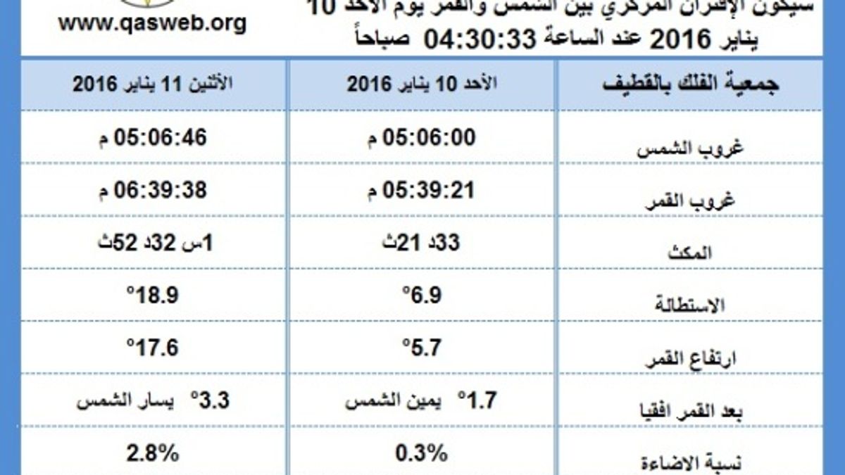

صفات هلال شهر ربيع الآخر كما يظهرها برنامج تقويم الجمعية
ليومي الأحد والأثنين 10-11 يناير 2016 كما في الجدول التالي:
يوم الأحد 10 يناير 2016:
حسب المعطيات في الجدول السابق سيكون موضع الهلال بالنسبة للشمس في المنطقة عند الغروب على يمين الشمس بمقدار 1.7 درجة ويرتفع عن الأفق بمقدار 5.7 درجة كما يتضح ذلك من برنامج ردشفت في الشكل التالي:
النتيجة المتوقعة ليوم الأحد 10 يناير 2016:
ستكون الرؤية في المنطقة بهذه الخصائص حرجة (غير محددة) حسب معايير الجمعية ، وستبدأ إمكانية الرؤية بإستخدام التلسكوب في شمال القارة الإفريقية، وبالعين المجردة في القارتين الأمريكيتين كما يتضح هذا من برنامج moon cal 6حسب معيار يالوب في الشكل أدناه:
