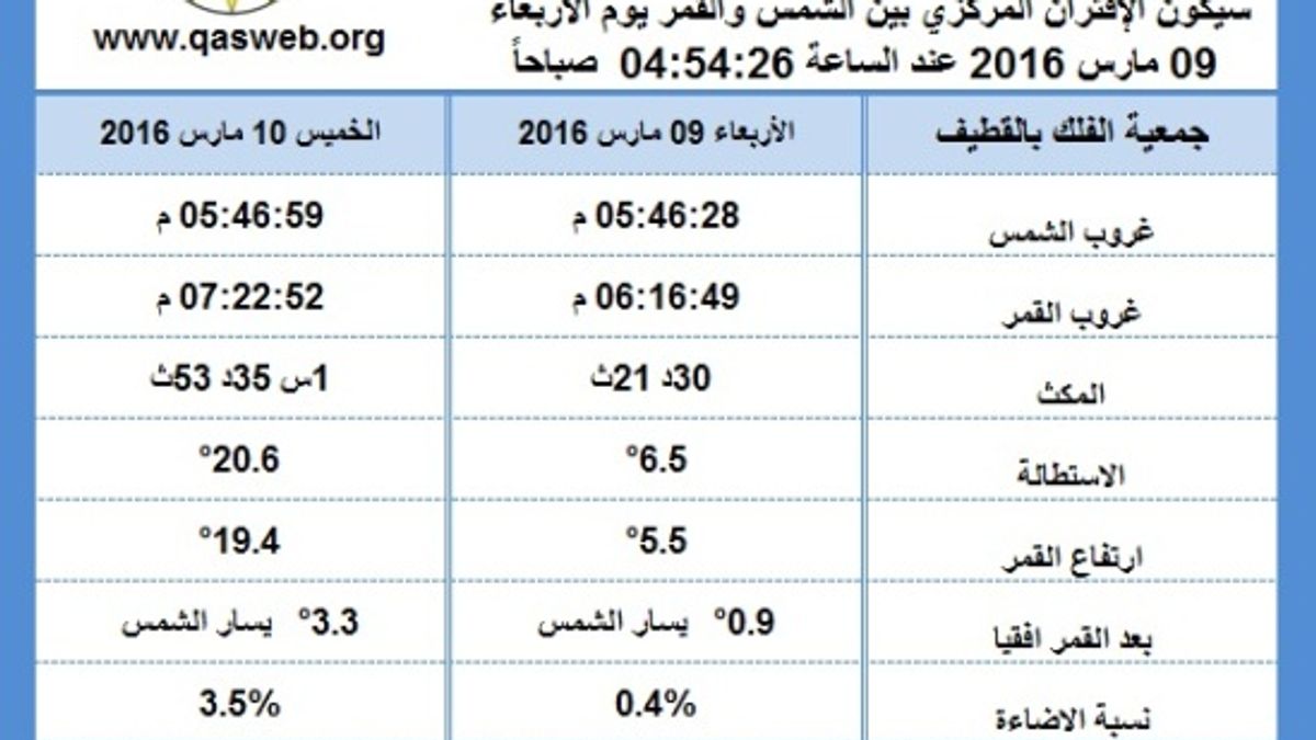

توقع رؤية هلال بداية شهر جمادى الثاني1437 هـ
صفات هلال شهر جمادى الثاني كما يظهرها برنامج تقويم الجمعية
ليومي الأربعاء والخميس 09-10 مارس2016 كما في الجدول التالي:
يوم الأربعاء 09 مارس 2016:
سيكون موضع الهلال بالنسبة للشمس في المنطقة عند الغروب على يسار الشمس بحوالي درجة واحدة ويرتفع عن الأفق بمقدار 5.5 درجة كما يتضح ذلك من برنامج ردشفت في الشكل التالي:
النتيجة المتوقعة ليوم الأربعاء 09 مارس 2016:
حسب المعطيات السابقة ستكون الرؤية في المنطقة بهذه الخصائص حرجة (غير محددة) حسب معايير الجمعية ، وستبدأ إمكانية الرؤية بإستخدام التلسكوب في شمال ووسط القارة الإفريقية، وبالعين المجردة في القارتين الأمريكيتين كما يتضح هذا من برنامج moon cal 6حسب معيار يالوب في الشكل أدناه:
يوم الخميس 10 مارس 2016:
سيكون موضع الهلال بالنسبة للشمس في المنطقة عند الغروب على يسار الشمس بمقدار 3.3 درجات ويرتفع عن الأفق بحوالي 19.4 درجة وكما يظهره برنامج ردشفت في الشكل التالي:
النتيجة المتوقعة ليوم الخميس 10 مارس 2016:
ستكون رؤية الهلال بهذه الخصاص ممكنة بسهولة في المنطقة وفي معظم مناطق العالم. ويتضح هذا من برنامج مونكال حسب معيار يالوب في الشكل أدناه:
