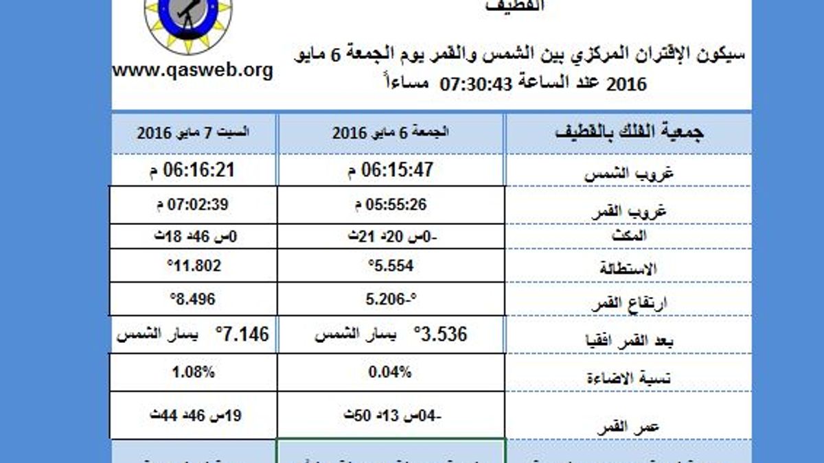

صفات هلال شهر شعبان كما يظهرها برنامج تقويم الجمعية
ليومي الجمعة و السبت 06-07 مايو 2016 كما في الجدول التالي:
يوم الجمعة 06 مايو 2016:
سيكون موضع الهلال بالنسبة للشمس في المنطقة عند الغروب على يسار الشمس بحوالي ثلاث درجات ونصف الدرجة ، وسيكون القمر تحت الافق بمقدار -5.554 درجة كما يتضح ذلك من برنامج ردشفت في الشكل التالي:
النتيجة المتوقعة ليوم الجمعة 06 شعبان 2016:
حسب المعطيات السابقة ستكون الرؤية في المنطقة بهذه الخصائص مستحيلة(مستحيلة عملياً) حسب معايير الجمعية وذالك في جميع انحاء الارض، كما يتضح هذا من برنامج moon cal 6حسب معيار يالوب في الشكل أدناه:
يوم السبت 07 مايو 2016:
سيكون موضع الهلال بالنسبة للشمس في المنطقة عند الغروب على يسار الشمس بحوالي 7.15 درجة ويرتفع عن الأفق بمقدار 8.5 درجة وكما يظهره برنامج ردشفت في الشكل التالي:
النتيجة المتوقعة ليوم السبت 07 مايو 2016:
ستكون رؤية الهلال بهذه الخصاص ممكنة في المنطقة, وستكون الرؤية ممكنة بسهولة في قارة افريقيا و القارتين الامريكيتين. ويتضح هذا من برنامج مونكال حسب معيار يالوب في الشكل أدناه:
