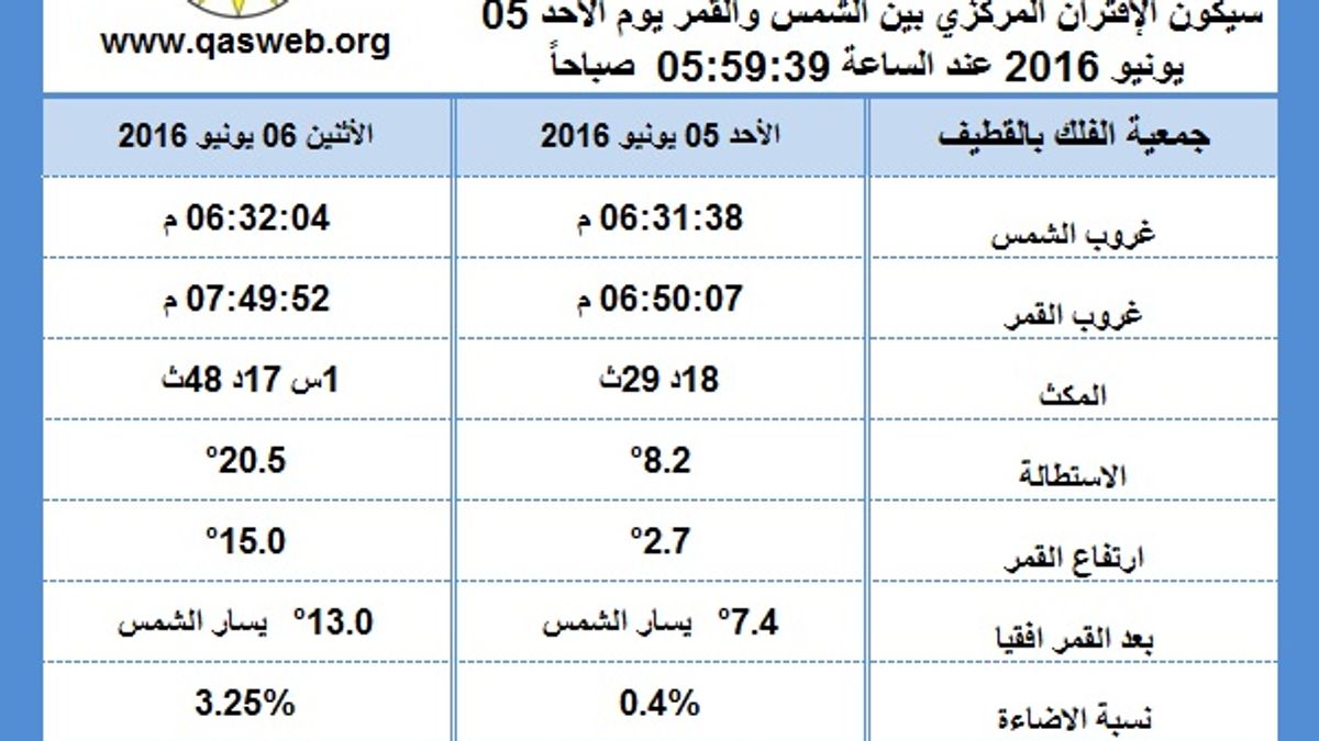

صفات هلال شهر رمضان كما يظهرها برنامج تقويم الجمعية
ليومي الأحد و الأثنين 05-06 يونيو 2016 كما في الجدول التالي:
يوم الاحد 05 يونيو 2016:
سيكون موضع الهلال بالنسبة للشمس في المنطقة عند الغروب على يسار الشمس بحوالي سبع درجات ونصف الدرجة ، وسيكون القمر فوق الافق بمقدار 2.7 درجة كما يتضح ذلك من برنامج ردشفت في الشكل التالي:
النتيجة المتوقعة ليوم الاحد 05 يونيو 2016:
حسب المعطيات السابقة ستكون الرؤية في المنطقة بهذه الخصائص غير ممكنة (لم تسجل الرؤية) حسب معايير الجمعية وذلك في قارتي آسيا و أفريقيا، و قد تكون الرؤية ممكنة غرب قارة أمريكا الجنوبية كما يتضح هذا من برنامج moon cal 6حسب معيار يالوب في الشكل أدناه:
يوم الأثنين 06 يونيو 2016:
سيكون موضع الهلال بالنسبة للشمس في المنطقة عند الغروب على يسار الشمس بحوالي ثلاثة عشر درجة ويرتفع عن الأفق بمقدار 15 درجة وكما يظهره برنامج ردشفت في الشكل التالي:
النتيجة المتوقعة ليوم الأثنين 06 يونيو 2016:
ستكون رؤية الهلال بهذه الخصاص ممكنة بسهولة في المنطقة, وستكون الرؤية ممكنة بسهولة في جميع أنحاء الكرة الأرضية. ويتضح هذا من برنامج moon cal 6 حسب معيار يالوب في الشكل أدناه:
