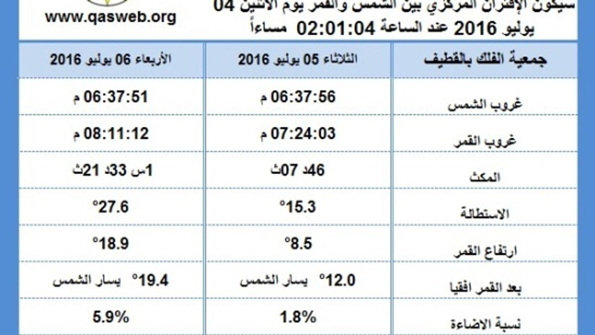

صفات هلال شهر شوال كما يظهرها برنامج تقويم الجمعية
ليومي الثلاثاء و الأربعاء 05-06 يوليو 2016 كما في الجدول التالي:
يوم الثلاثاء 05 يوليو 2016:
سيكون موضع الهلال بالنسبة للشمس في المنطقة عند الغروب على يسار الشمس بحوالي 12.0 درجاة ، وسيكون القمر فوق الافق بمقدار 8.5 درجة كما يتضح ذلك من برنامج ردشفت في الشكل التالي:
النتيجة المتوقعة ليوم الثلاثاء 05 يوليو 2016:
حسب المعطيات السابقة ستكون الرؤية في المنطقة بهذه الخصائص ممكنة حسب معايير الجمعية وذلك في قارة أستراليا و الجزيرة العربية و قارة أفريقيا و القارتين الأمريكيتين، كما يتضح هذا من برنامج moon cal 6حسب معيار يالوب في الشكل أدناه:
يوم الأربعاء 06 يوليو 2016:
سيكون موضع الهلال بالنسبة للشمس في المنطقة عند الغروب على يسار الشمس بحوالي 19.4 درجة ويرتفع عن الأفق بمقدار 18.9 درجة وكما يظهره برنامج ردشفت في الشكل التالي:
النتيجة المتوقعة ليوم الأربعاء 06 يوليو 2016:
ستكون رؤية الهلال بهذه الخصائص ممكنة بسهولة في المنطقة, وستكون الرؤية ممكنة بسهولة في جميع أنحاء الكرة الأرضية. ويتضح هذا من برنامج moon cal 6حسب معيار يالوب.
