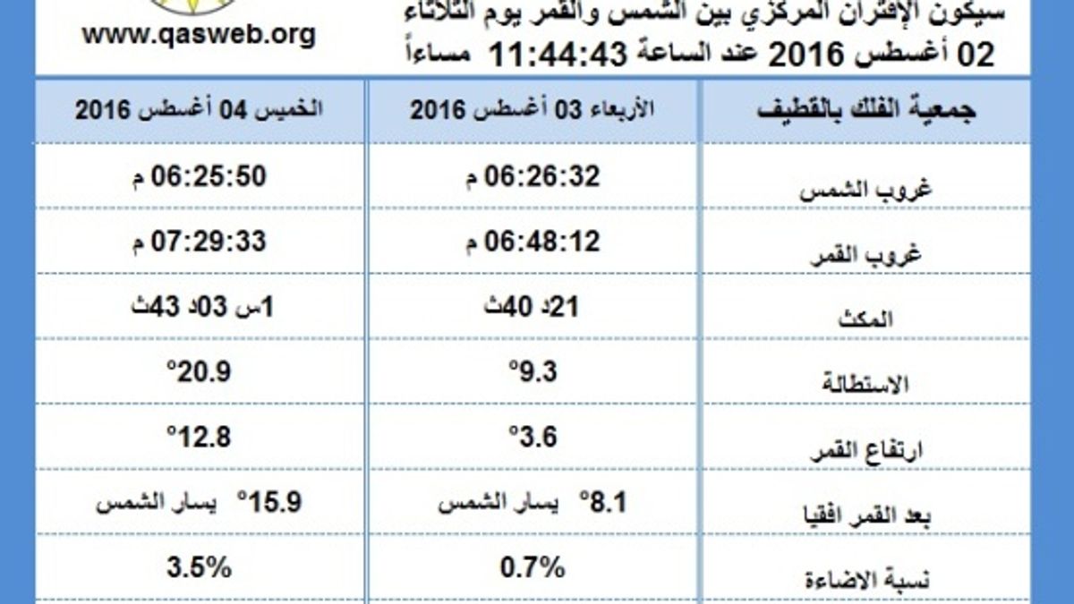

صفات هلال شهر ذو القعدة كما يظهرها برنامج تقويم الجمعية
ليومي الأربعاء و الخميس 03-04 أغسطس 2016 كما في الجدول التالي:
يوم الأربعاء 03 أغسطس 2016:
سيكون موضع الهلال بالنسبة للشمس في المنطقة عند الغروب على يسار الشمس بحوالي 8.1 درجات ، وسيكون القمر فوق الافق بمقدار 3.6 درجة كما يتضح ذلك من برنامج ردشفت في الشكل التالي:
النتيجة المتوقعة ليوم الأربعاء 03 أغسطس2016:
حسب المعطيات السابقة ستكون الرؤية في المنطقة بهذه الخصائص غير ممكنة (لم تسجل رؤية) حسب معايير الجمعية ، وتكون الرؤية بالعين المجردة ممكنة في القارة الأمريكية الجنوبية، وبمساعدة التلسكوب في الأجزاء الجنوبية من قارتي أمريكا الشمالية وأفريقيا، ويتضح هذا من برنامج moon cal 6حسب معيار يالوب في الشكل أدناه:
يوم الخميس 04 أغسطس 2016:
سيكون موضع الهلال بالنسبة للشمس في المنطقة عند الغروب على يسار الشمس بحوالي 15.9 درجة ويرتفع عن الأفق بمقدار 12.8 درجة وكما يظهره برنامج ردشفت في الشكل التالي:
النتيجة المتوقعة ليوم الخميس 04 أغسطس2016:
ستكون رؤية الهلال بهذه الخصائص ممكنة بسهولة في المنطقة وفي معظم أنحاء الكرة الأرضية.
