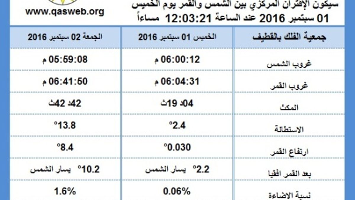

توقع رؤية هلال بداية شهر ذو الحجة 1437 هـ
صفات هلال شهر ذو الحجة كما يظهرها برنامج تقويم الجمعية
ليومي الخميس و الجمعة 01-02 سبتمبر2016 كما في الجدول التالي:
يوم الخميس 01 سبتمبر 2016:
سيكون موضع الهلال بالنسبة للشمس في المنطقة عند الغروب على يسار الشمس بحوالي 2.2 درجة، وسيكون القمر فوق الافق بمقدار 0.03 درجة كما يتضح ذلك من برنامج ردشفت في الشكل التالي:
النتيجة المتوقعة ليوم الخميس 01 سبتمبر 2016:
حسب خصائص الهلال السابقة في هذا اليوم ستكون الرؤية في المنطقة شبه مستحيلة (مستحيلة عملياً) وفي معظم مناطق العالم حسب معايير الجمعية ، وتكون الرؤية بإستخدام التلسكوب ممكنة في غرب المحيط الهادي، كما يتضح هذا من برنامج moon cal 6حسب معيار يالوب في الشكل أدناه:
يوم الجمعة 02 سبتمبر 2016:
سيكون موضع الهلال بالنسبة للشمس في المنطقة عند الغروب على يسار الشمس بحوالي 10.2 درجة ويرتفع عن الأفق بمقدار 8.4 درجة وكما يظهره برنامج ردشفت في الشكل التالي:
النتيجة المتوقعة ليوم الجمعة 02 سبتمبر 2016:
ستكون رؤية الهلال بهذه الخصائص ممكنة في المنطقة، وتكون ممكنة بسهولة في المناطقة الواقعة غرب الجزيرة العربية كوسط وجنوب القارة الأفريقية وجنوب القارة الأمريكية الشمالية وكامل القارة الأمريكية الجنوبية كما يتضح هذا من برنامج مون كال حسب معيار يالوب في الشكل التالي:
