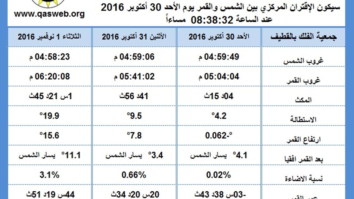

صفات هلال شهر صفر كما يظهرها برنامج تقويم الجمعية للايام التالية:
يوم الأحد 30 أكتوبر 2016:
سيكون موضع الهلال بالنسبة للشمس في المنطقة عند الغروب على يسار الشمس بحوالي 4 درجات ولا يوجد له أي أرتفاع عن الأفق ويمكث 4 دقائق فقط بعد غروب الشمس:
النتيجة المتوقعة ليوم الأحد 30 أكتوبر 2016:
ستكون الرؤية مستحيلة في المنطقة وفي جميع مناطق العالم كما يتضح هذا من برنامج moon cal 6حسب معيار يالوب في الشكل أدناه:
يوم الأثنين 31 أكتوبر 2016:
سيكون موضع الهلال بالنسبة للشمس في المنطقة عند الغروب على يسار الشمس بمقدار 3.4 درجة ويرتفع عن الأفق بحوالي 8 درجات كما يظهره برنامج ردشفت في الشكل التالي:
النتيجة المتوقعة ليوم الأثنين 31 أكتوبر 2016:
ستكون رؤية الهلال في المنطقة حرجة (غير محددة) ، وستكون الرؤية ممكنة في حال صفاء الأجواء في معظم مناطق القارة الأفريقية ويمكن أن تمتد الرؤية حتى غرب وجنوب الجزيرة العربية، وستكون الرؤية ممكنة بسهولة في وسط وشمال القارة الأمريكية الجنوبية والأجزاء الجنوبية من القارة الأمريكية الشمالية وفي أقصى غرب القارة الأفريقية كما يتضح من برنامج مون كال حسب معيار يالوب في الشكل أدناه:
يوم الثلاثاء 1 نوفمبر 2016:
ستكون رؤية الهلال ممكنة بسهولة في المنطقة وفي معظم مناطق العالم، حيث يمكث الهلال ساعة و21 دقيقة بعد غروب الشمس ويرتفع عن الأفق بحوالي 16 درجة مما يكون سهل الرؤية.
