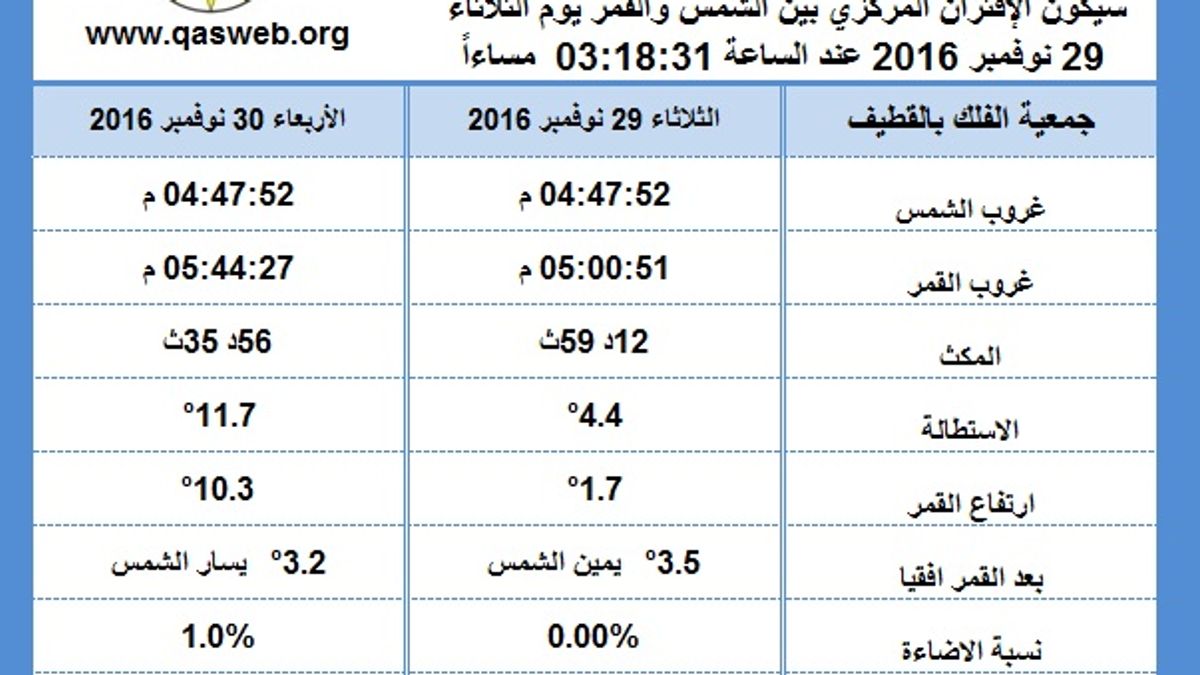

صفات هلال شهر ربيع أول كما يظهرها برنامج تقويم الجمعية
ليومي الثلاثاء والأربعاء 29 و 30 نوفمبر 2016 كما في الجدول التالي:
يوم الثلاثاء 29 نوفمبر 2016:
حسب المعطيات في الجدول السابق سيكون موضع الهلال بالنسبة للشمس في المنطقة عند الغروب على يسار الشمس بمقدار 3 درجات ونصف ويرتفع عن الأفق بأقل من درجتين كما يتضح ذلك من برنامج ردشفت في الشكل التالي:
النتيجة المتوقعة ليوم الثلاثاء 29 نوفمبر 2016:
ستكون الرؤية في المنطقة بهذه الخصائص شبه مستحيلة (مستحيلة عملياً) حسب معايير الجمعية ، وستكون هنالك إمكانية للرؤية بإستخدام التلسكوب في غرب المحيط الهادي كما يتضح هذا من برنامج moon cal 6 حسب معيار يالوب في الشكل أدناه:
أما بالنسبة ليوم الأربعاء 30 نوفمبر 2016:
فسيكون موضع الهلال بالنسبة للشمس في المنطقة عند الغروب على يسار الشمس بحوالي 3 درجات، ويرتفع عن الأفق بحوالي 10 درجات، كما يظهره برنامج ردشفت في الشكل التالي:
النتيجة المتوقعة ليوم الأربعاء 30 نوفمبر 2016:
ستكون رؤية الهلال بهذه الخصائص ممكنة في المنطقة، وتصبح الرؤية ممكنة بسهولة كلما توجهنا للمناطق الغربية من الكرة الأرضية، ويتضح هذا من برنامج مونكال حسب معيار يالوب في الشكل أدناه:
