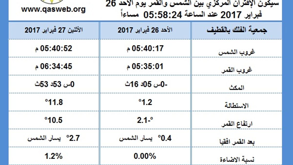

صفات هلال شهر جمادى الآخرة 1438هـ والنتيجة المتوقعة لرؤية الهلال في المنطقة كما يظهرها برنامج تقويم الجمعية
يوم الأحد 26 فبراير 2017:
ستكون الرؤية في المنطقة مستحيلة وذلك لغروب القمر قبل غروب الشمس، وكذلك في جميع مناطق العالم كما يتضح هذا من برنامج moon cal 6 حسب معيار يالوب في الشكل أدناه:
يوم الأثنين 27 فبراير 2017:
ستكون رؤية الهلال بهذه الخصاص ممكنة في المنطقة، وكلما توجهنا إلى المناطق الغربية من العالم ستكون الرؤية ممكنة بسهولة . ويتضح هذا من برنامج moon cal 6 حسب معيار يالوب في الشكل أدناه:
