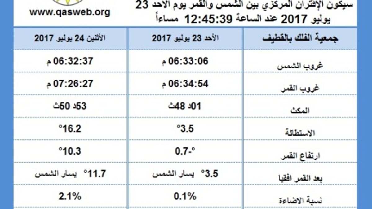

صفات هلال شهر ذو القعدة 1438هـ والنتيجة المتوقعة لرؤية الهلال في المنطقة كما يظهرها برنامج تقويم الجمعية
يوم الأحد 23 يوليو 2017:
يتوقع بمشيئة الله أن تكون الرؤية في المنطقة مستحيلة وذلك لعدم وجود أرتفاع للقمر فوق الأفق لحظة غروب الشمس وخصائصه الأخرى المبينة في الجدول أعلاه، مع وجود إمكانية للرؤية عبر إستخدام التلسكوب في غرب المحيط الهادي، كما يتضح هذا من برنامج moon cal 6 حسب معيار يالوب في الشكل أدناه:
يوم الأثنين 24 يوليو2017:
يتوقع بمشيئة الله أن تكون رؤية الهلال بهذه الخصائص ممكنة بسهولة في المنطقة، وكذلك في معظم مناطق العالم . ويتضح هذا من برنامج moon cal 6 حسب معيار يالوب في الشكل أدناه:
