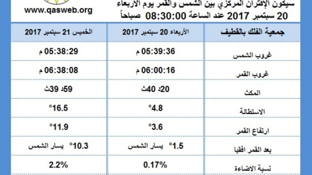

صفات هلال شهر محرم 1439هـ والنتيجة المتوقعة لرؤية الهلال في المنطقة كما يظهرها برنامج تقويم الجمعية
يوم الأربعاء 20 سبتمبر 2017:
ستكون الرؤية في المنطقة بمشيئة الله شبه مستحيلة (مستحيلة عملياً) وذلك لإرتفاع القمر ومكثه القليلين، وتبدأ إمكانية الرؤية في جنوب القارة الأمريكية الشمالية وكذلك في وسط وشمال القارة الأمريكية الجنوبية، كما يتضح هذا من برنامج moon cal 6 حسب معيار يالوب في الشكل أدناه:
يوم الخميس 21 سبتمبر 2017:
ستكون رؤية الهلال بهذه الخصاص ممكنة بسهولة في المنطقة وفي معظم مناطق العالم. ويتضح هذا من برنامج moon cal 6 حسب معيار يالوب في الشكل أدناه:
