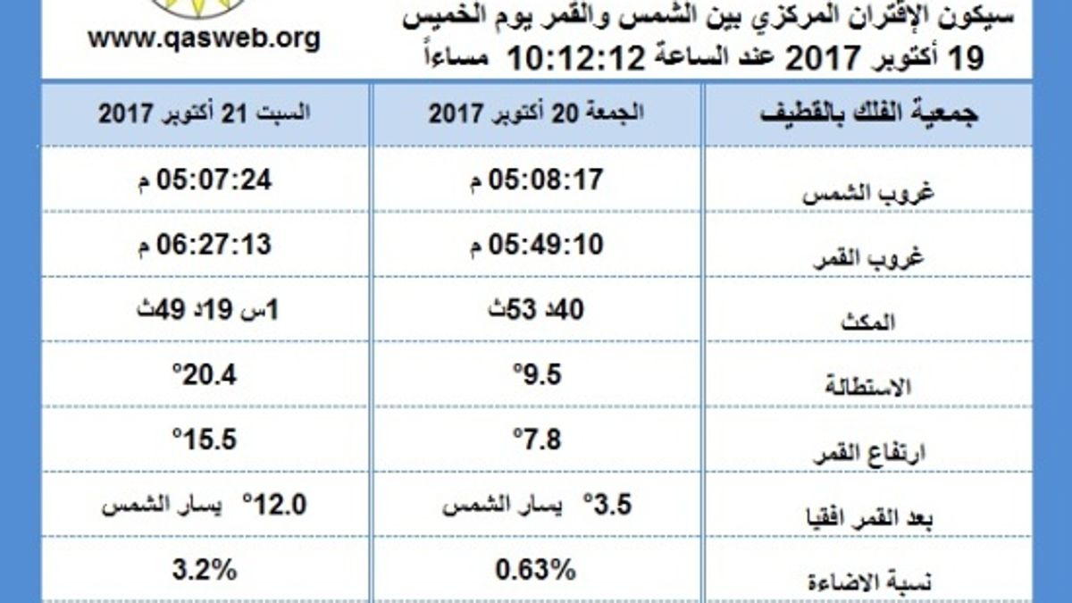

صفات هلال شهر صفر 1439هـ والنتيجة المتوقعة لرؤية الهلال في المنطقة كما يظهرها برنامج تقويم الجمعية
يوم الجمعة 20 أكتوبر2017:
يتوقع بمشيئة الله أن تكون الرؤية بالعين المجردة في المنطقة حرجة (غير محددة)، أما الرؤية بالتلسكوب فربما تكون ممكنة عند صفاء الجو، وقد تبدأ إمكانية الرؤية بالعين المجردة من القارة الأفريقية وقد تمتد هذه الرؤية حتى الأجزاء الغربية والجنوبية من الجزيرة العربية، وستكون الرؤية ممكنة بسهولة في معظم أجزاء الأمريكيتين كما يتضح هذا من برنامج moon cal 6 حسب معيار يالوب في الشكل أدناه:
يوم السبت 21 أكتوبر2017:
ستكون رؤية الهلال بهذه الخصائص ممكنة بسهولة في المنطقة وفي معظم مناطق العالم
