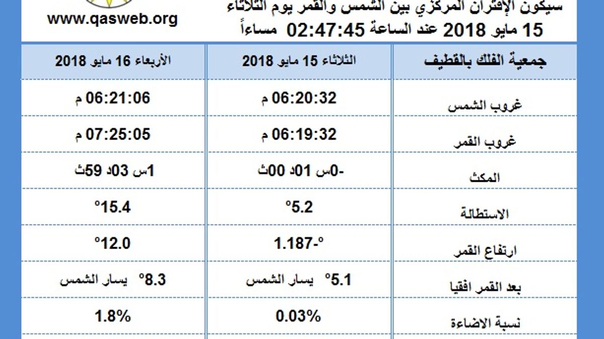

صفات هلال شهر رمضان 1439هـ والنتيجة المتوقعة لرؤية الهلال في المنطقة كما يظهرها برنامج تقويم الجمعية
يوم الثلاثاء 15 مايو 2018:
ستكون رؤية الهلال بمشيئة الله في المنطقة بهذه الخصاص مستحيلة ، كما يتضح هذا من برنامج moon cal 6 حسب معيار يالوب في الشكل أدناه:
يوم الأربعاء 16 مايو 2018:
بمشيئة الله ستكون رؤية الهلال بهذه الخصاص ممكنة بسهولة في المنطقة وفي معظم مناطق العالم. ويتضح هذا من برنامج moon cal 6 حسب معيار يالوب في الشكل أدناه:
