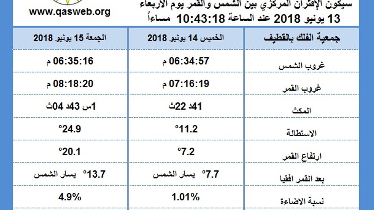

صفات هلال شهر شوال 1439هـ والنتيجة المتوقعة لرؤية الهلال في المنطقة كما يظهرها برنامج تقويم الجمعية
يوم الخميس 14 يونيو 2018:
بمشيئة الله يمكث القمر 41 دقيقة تقريبا بعد غروب الشمس ويصنع زاوية قدرها 11 درجة مع الشمس ويرتفع بزاوية مقدارها 7 درجات فوق الأفق وتبلغ نسبة إضاءة القمر 1% من حجمه وتعتبر خصائص الهلال تلك حرجة لرؤيته بالعين المجردة في المنطقة وليست مؤكدة حتى مع صفاء الجو ولكنها ليست مستبعدة. والمحدد في ذلك هو الرؤية الفعلية الحسية للهلال.
وعند استخدام المنظار فإن احتمالية رؤية الهلال تزداد كلما كبر قطر المنظار إذا كان دقيقا في توجهه للهلال. كذلك فإن الجزء المضاء من القمر يمكن تصويره بتقنية سي سي دي (ccd) حتى في وقت الظهر من هذا اليوم
وتبدأ إمكانية رؤية الهلال بالعين المجردة من وسط وغرب القارة الأفريقية حسب معيار يالوب، كما يتضح هذا من برنامج moon cal 6 في الشكل أدناه:
يوم الجمعة 15 يونيو 2018:
بمشيئة الله ستكون رؤية الهلال بهذه الخصاص ممكنة بسهولة في المنطقة وفي معظم مناطق العالم.
