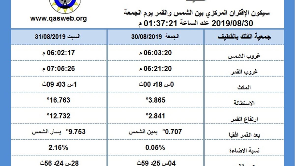

صفات هلال شهر محرم 1441هـ والنتيجة المتوقعة لرؤية الهلال في المنطقة كما يظهرها برنامج تقويم الجمعية
يوم الجمعة 30 أغسطس 2019:
رؤية الهلال بالعين المجردة في المنطقة هي شبه مستحيلة (مستحيلة عمليا) حسب المعطيات في الجدول السابق. وكما يتضح هذا من برنامج moon cal 6 حسب معيار يالوب في الشكل أدناه:
يوم السبت 31 أغسطس 2019:
إن شاء الله ستكون رؤية الهلال بالعين المجردة بهذه الخصاص ممكنة بسهولة في المنطقة وفي معظم مناطق العالم. كما يتضح هذا من برنامج moon cal 6 حسب معيار يالوب في الشكل أدناه:
