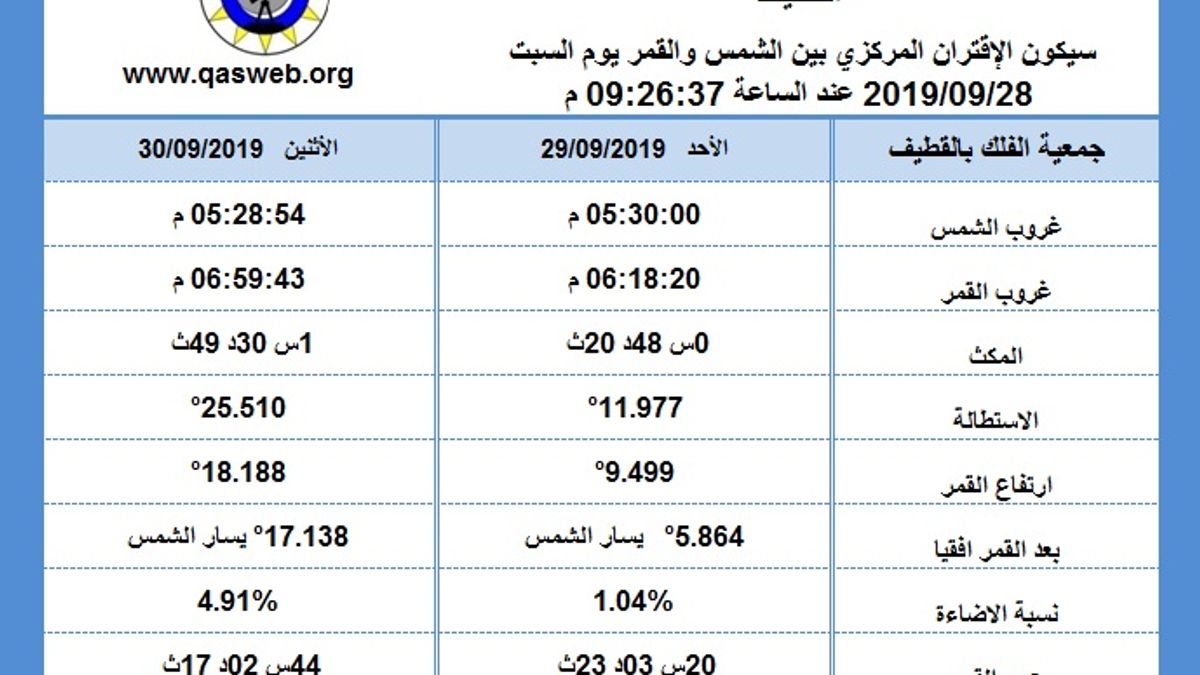

صفات هلال شهر صفر 1441هـ والنتيجة المتوقعة لرؤية الهلال في المنطقة كما يظهرها برنامج تقويم الجمعية
يوم الأحد 29 سبتمبر 2019:
رؤية الهلال بالعين المجردة في المنطقة ربما تكون ممكنة حسب معايير الجمعية، وفق المعطيات في الجدول السابق. وتزداد إمكانية الرؤية بالوسائل البصرية. وقد تبدأ إمكانية الرؤية من المنطقة حسب معيار يالوب، كما يتضح هذا من برنامج moon cal 6 في الشكل أدناه:
يوم الاثنين 30 سبتمبر 2019:
إن شاء الله ستكون رؤية الهلال بالعين المجردة بهذه الخصاص ممكنة بسهولة في المنطقة وفي معظم مناطق العالم.
