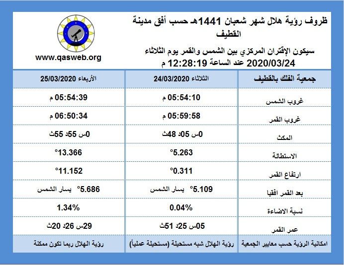

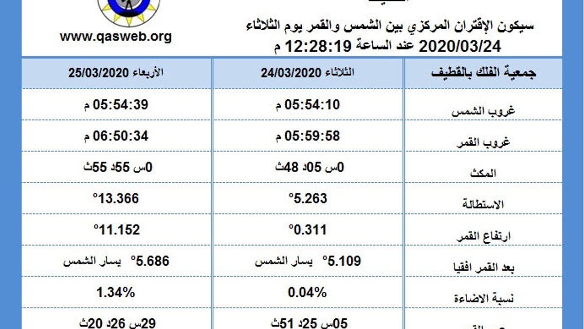

صفات هلال شهر شعبان 1441هـ والنتيجة المتوقعة لرؤية الهلال في المنطقة كما يظهرها برنامج تقويم الجمعية

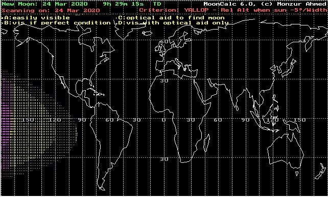

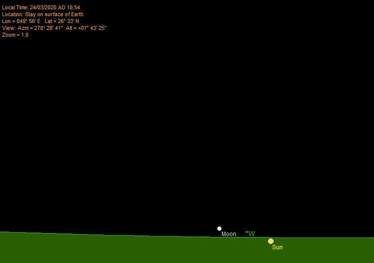

يوم الثلاثاء 24 مارس 2020م:
رؤية الهلال بالعين المجردة في المنطقة مستحيلة عملياً حتى عند توفر الظروف الجوية المناسبة حسب معايير الجمعية. ورؤية الهلال مستبعدة من أغلب مناطق العالم في هذا اليوم. وقد تبدأ إمكانية الرؤية بالمنظار من وسط المحيط الهادي حسب معيار يالوب، كما يتضح هذا من برنامج moon cal 6 في الشكل أدناه:

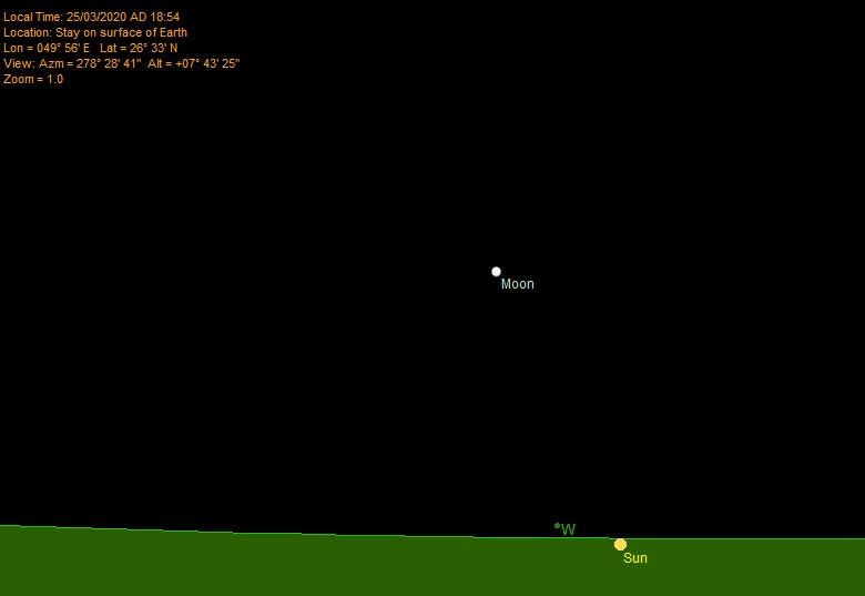

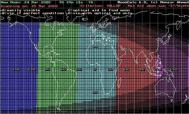

يوم الأربعاء 25 مارس 2020م:
إن شاء الله ستكون رؤية الهلال بالعين المجردة بهذه الخصاص ممكنة في المنطقة حسب معايير الجمعية وخصوصا عند توفر الظروف الجوية المناسبة، وكذلك الحال في معظم مناطق العالم، حسب الخارطة أدناه.
