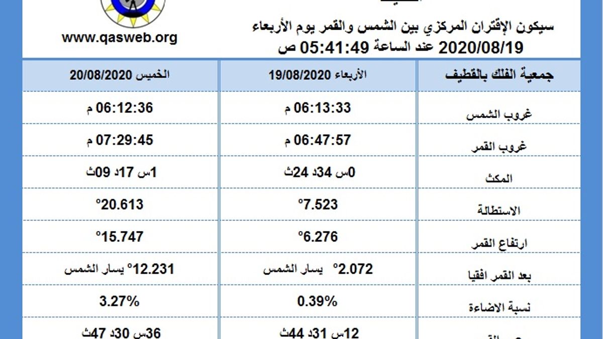

توقع رؤية هلال بداية شهر محرم 1442 هـ
صفات هلال شهر محرم 1442هـ والنتيجة المتوقعة لرؤية الهلال في المنطقة كما يظهرها برنامج تقويم الجمعية
يوم الأربعاء 19 أغسطس 2020م:
موضع الهلال بالنسبة للشمس في المنطقة عند الغروب كما يتضح ذلك من برنامج REDSHIFT4 في الشكل التالي:
رؤية الهلال بالعين المجردة في المنطقة حرجة جداً بل الأرجح عدم رؤية الهلال، حسب معايير الجمعية، وذلك حتى عند الظروف الجوية المناسبة.

يوم الخميس 20 أغسطس 2020م:
إن شاء الله ستكون رؤية الهلال بالعين المجردة بهذه الخصاص ممكنة بسهولة في المنطقة حسب معايير الجمعية عند توفر الظروف الجوية المناسبة. وكذلك الحال في كل مناطق العالم تقريبا بحسب الشكل أدناه.
وقد تتوقف الرؤية، وخصوصا في المناطق التي يمكن أن تبدأ منها رؤية الهلال، على العوامل المتغيرة وغير الفلكية التي تؤثر في رؤية الهلال وبعضها يبقى تأثيره حتى مع صفاء الجو الظاهري، مثل اضطراب الطبقات العليا من الغلاف الجوي والرطوبة في طبقات الجو العليا، وتغير الغلاف الأيوني المرتبط بالنشاط الشمسي وغيرها. راجع بعض الملاحظات حول رؤية الهلال.
