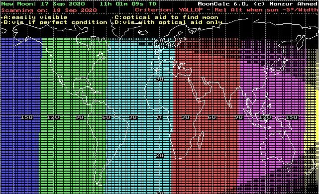

وقد تبدأ إمكانية رؤية الهلال بالعين المجردة من وسط المحيط الهادي، حسب معيار يالوب. وكما يتضح من برنامج moon cal 6 في الشكل أدناه:
يوم الجمعة 18 سبتمبر 2020م:
إن شاء الله ستكون رؤية الهلال بالعين المجردة بهذه الخصاص ممكنة بسهولة في المنطقة حسب معايير الجمعية عند توفر الظروف الجوية المناسبة. وكذلك الحال في معظم العالم تقريبا بحسب الشكل أدناه.
وقد تتوقف الرؤية، وخصوصا في المناطق التي يمكن أن تبدأ منها رؤية الهلال، على العوامل المتغيرة وغير الفلكية التي تؤثر في رؤية الهلال وبعضها يبقى تأثيره حتى مع صفاء الجو الظاهري، مثل اضطراب الطبقات العليا من الغلاف الجوي والرطوبة في طبقات الجو العليا، وتغير الغلاف الأيوني المرتبط بالنشاط الشمسي وغيرها. راجع بعض الملاحظات حول رؤية الهلال.
