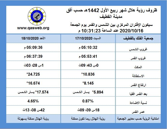

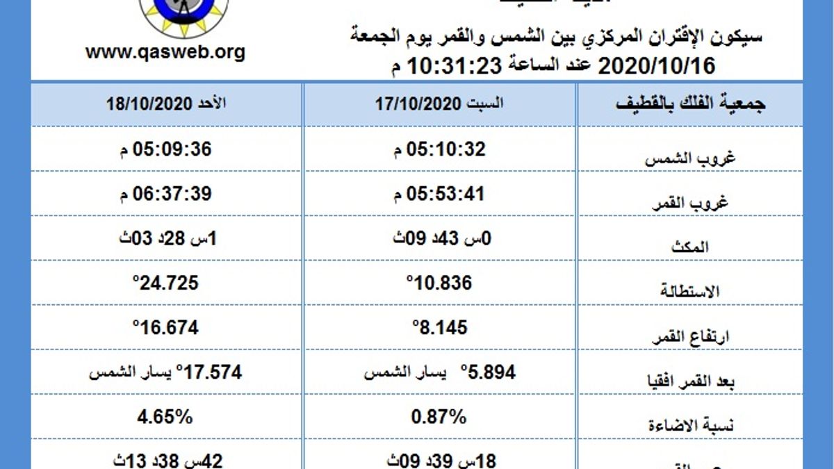

صفات هلال شهر ربيع الأول 1442هـ والنتيجة المتوقعة لرؤية الهلال في المنطقة كما يظهرها برنامج تقويم الجمعية

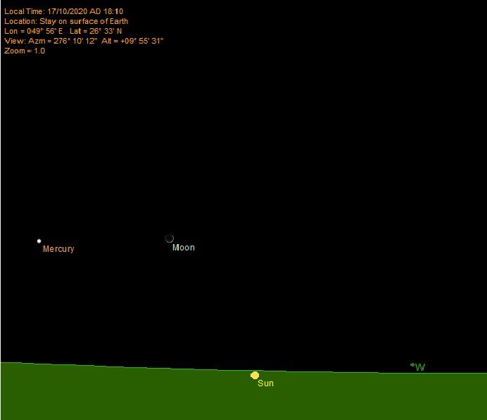

يوم السبت 17 اكتوبر 2020م:
رؤية الهلال بالعين المجردة في المنطقة ربما تكون ممكنة ولكنها تظل حرجة وغير مؤكدة بسبب خصائص الهلال، حسب معايير الجمعية، وذلك حتى عند الظروف الجوية المناسبة.

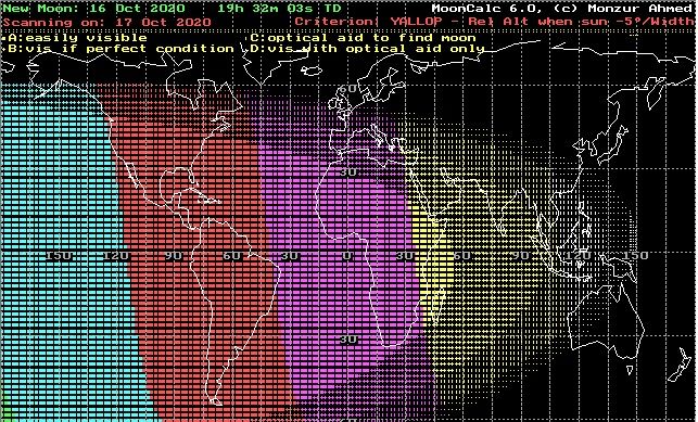

وقد تبدأ إمكانية رؤية الهلال بالعين المجردة من شرق أفريقيا، حسب معيار يالوب. وكما يتضح من برنامج moon cal 6 في الشكل أدناه:

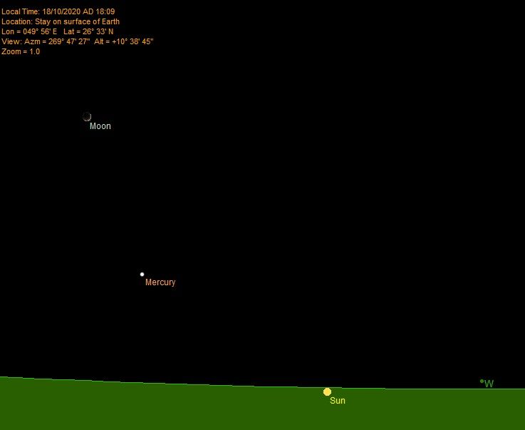

يوم الأحد 18 اكتوبر 2020م:
إن شاء الله ستكون رؤية الهلال بالعين المجردة بهذه الخصاص ممكنة بسهولة في المنطقة حسب معايير الجمعية عند توفر الظروف الجوية المناسبة. وكذلك الحال في معظم العالم.
وقد تتوقف الرؤية، وخصوصا في المناطق التي يمكن أن تبدأ منها رؤية الهلال، على العوامل المتغيرة وغير الفلكية التي تؤثر في رؤية الهلال وبعضها يبقى تأثيره حتى مع صفاء الجو الظاهري، مثل اضطراب الطبقات العليا من الغلاف الجوي والرطوبة في طبقات الجو العليا، وتغير الغلاف الأيوني المرتبط بالنشاط الشمسي وغيرها.راجع بعض الملاحظات حول رؤية الهلال.
