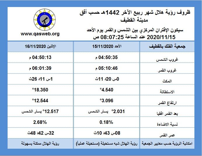

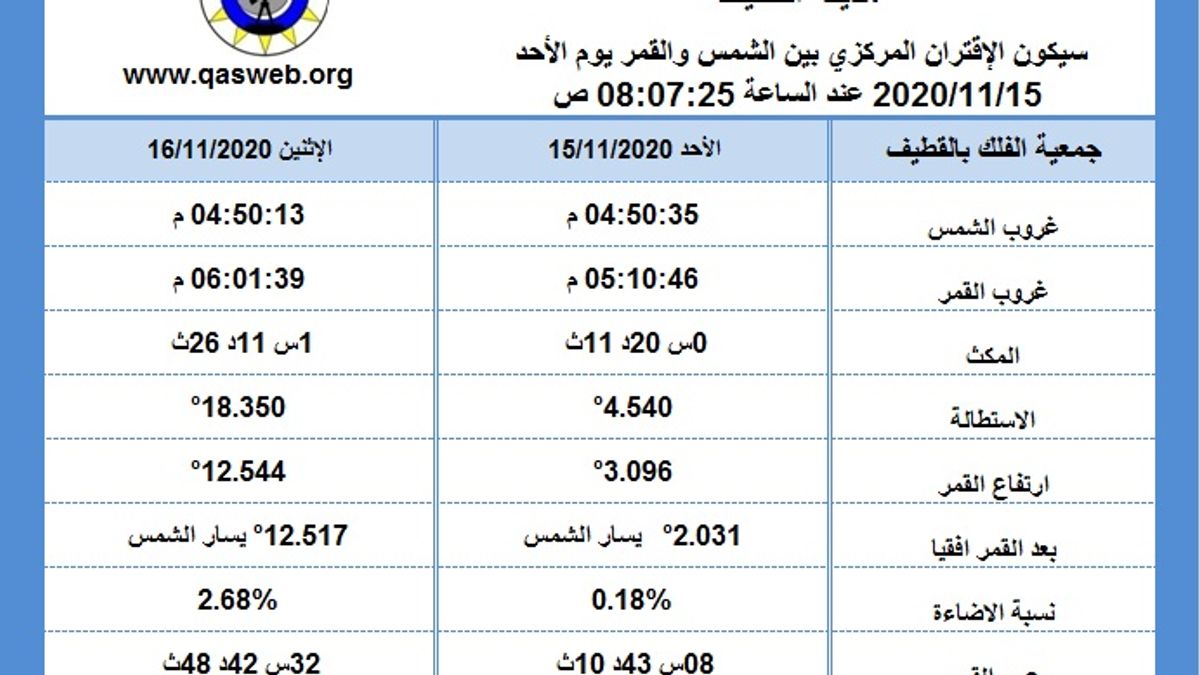

صفات هلال شهر ربيع الآخر 1442هـ والنتيجة المتوقعة لرؤية الهلال في المنطقة كما يظهرها برنامج تقويم الجمعية

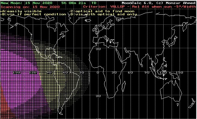

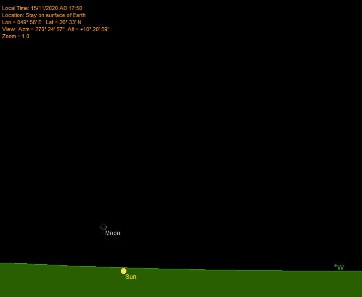

يوم الأحد 15 نوفمبر 2020م:
رؤية الهلال بالعين المجردة في المنطقة مستبعدة عمليا ولم يتم تسجيل رؤية هلال بالعين المجردة بتلك الخصائص، وكذلك الرؤية مستبعدة حتى بالمناظير البصرية، حسب معايير الجمعية، وذلك حتى عند الظروف الجوية المناسبة.
وقد تبدأ إمكانية رؤية الهلال بالعين المجردة من وسط المحيط الهادي، حسب معيار يالوب. وكما يتضح من برنامج moon cal 6 في الشكل أدناه:

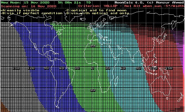

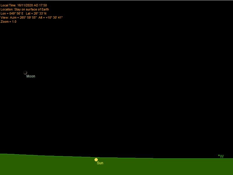

يوم الاثنين 16 نوفمبر 2020م:
إن شاء الله ستكون رؤية الهلال بالعين المجردة بهذه الخصاص ممكنة بسهولة في المنطقة حسب معايير الجمعية عند توفر الظروف الجوية المناسبة. وكذلك الحال في معظم مناطق العالم. كما في الشكل أدناه.
وقد تتوقف الرؤية، وخصوصا في المناطق التي يمكن أن تبدأ منها رؤية الهلال، على العوامل المتغيرة وغير الفلكية التي تؤثر في رؤية الهلال وبعضها يبقى تأثيره حتى مع صفاء الجو الظاهري، مثل اضطراب الطبقات العليا من الغلاف الجوي والرطوبة في طبقات الجو العليا، وتغير الغلاف الأيوني المرتبط بالنشاط الشمسي وغيرها.راجع بعض الملاحظات حول رؤية الهلال.
