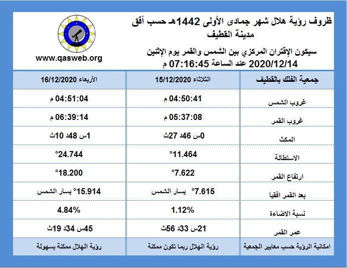

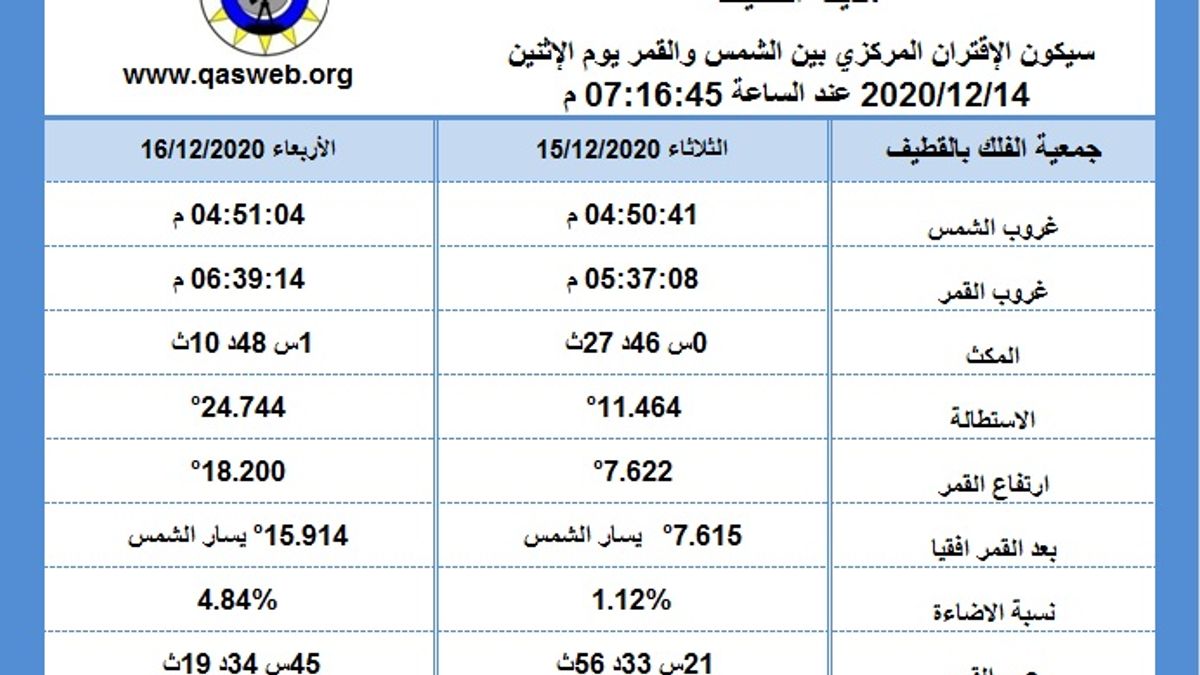

صفات هلال شهر جمادى الأولى 1442هـ والنتيجة المتوقعة لرؤية الهلال في المنطقة كما يظهرها برنامج تقويم الجمعية
يوم الثلاثاء 15 ديسمبر 2020م:
رؤية الهلال بالعين المجردة في المنطقة ربما تكون ممكنة في صفاء الجو، حسب معايير الجمعية، وبالرغم من احتمالية الرؤية الواردة إلا أنها غير مؤكدة حتى عند صفاء الجو. ولكن إمكانية الرؤية محتملة بشكل أكبر باستخدام المناظير البصرية وغيرها وذلك عند الظروف الجوية المناسبة.

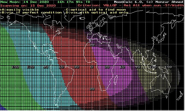

وقد تبدأ إمكانية رؤية الهلال بالعين المجردة من وسط المحيط الهندي، حسب معيار يالوب. وكما يتضح من برنامج moon cal 6 في الشكل أدناه:

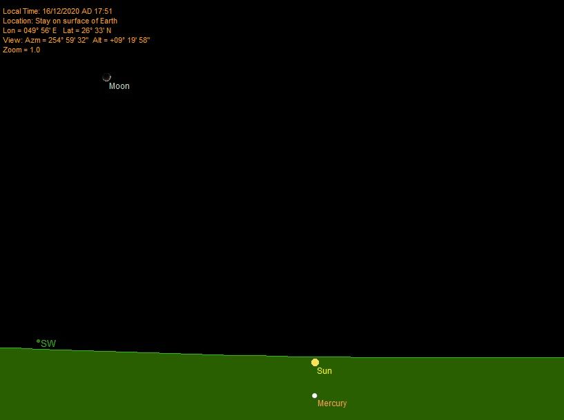

يوم الأربعاء 16 ديسمبر 2020م:
إن شاء الله ستكون رؤية الهلال بالعين المجردة بهذه الخصاص ممكنة بسهولة في المنطقة حسب معايير الجمعية عند توفر الظروف الجوية المناسبة. وكذلك الحال في معظم مناطق العالم.
وقد تتوقف الرؤية، وخصوصا في المناطق التي يمكن أن تبدأ منها رؤية الهلال، على العوامل المتغيرة وغير الفلكية التي تؤثر في رؤية الهلال وبعضها يبقى تأثيره حتى مع صفاء الجو الظاهري، مثل اضطراب الطبقات العليا من الغلاف الجوي والرطوبة في طبقات الجو العليا، وتغير الغلاف الأيوني المرتبط بالنشاط الشمسي وغيرها.راجع بعض الملاحظات حول رؤية الهلال.
