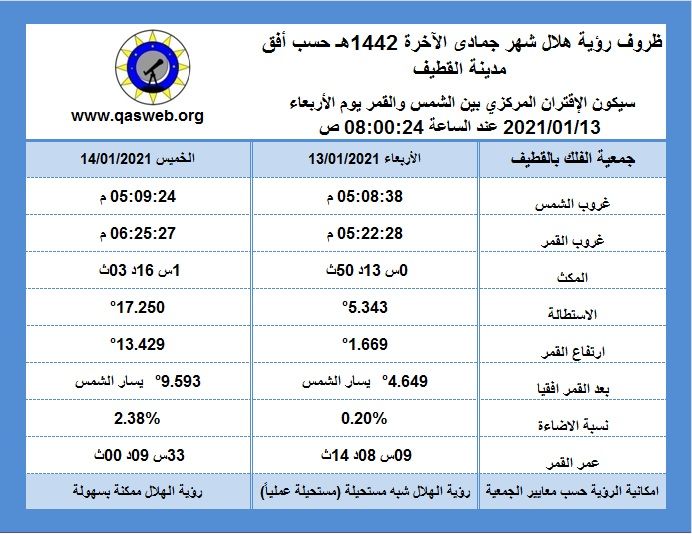

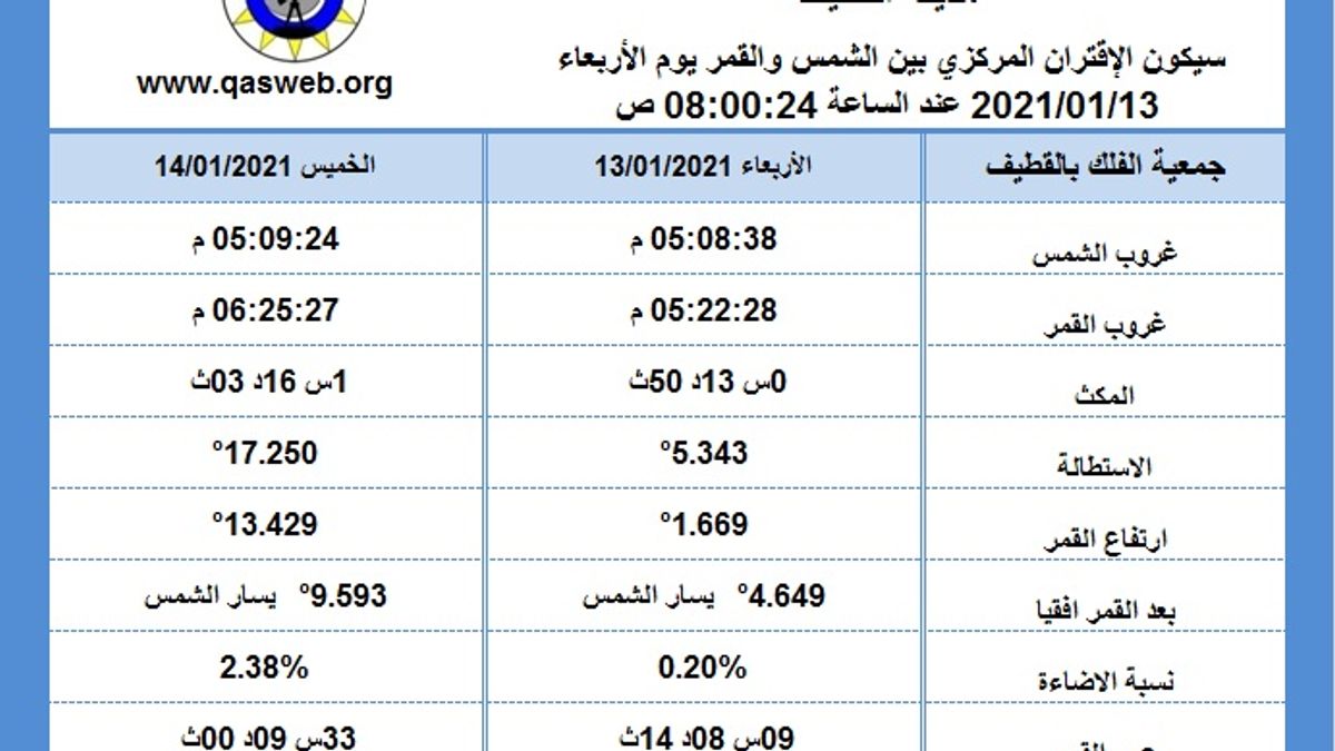

صفات هلال شهر جمادى الآخرة 1442هـ والنتيجة المتوقعة لرؤية الهلال في المنطقة كما يظهرها برنامج تقويم الجمعية

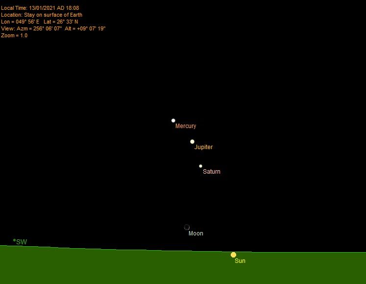

يوم الأربعاء 13 يناير 2021م:
رؤية الهلال بالعين المجردة في المنطقة غير ممكنة عمليا، حسب معايير الجمعية، وذلك بسبب خصائص الهلال التي لاتكفي لرؤيته بالعين المجردة أو بالمناظير الفلكية حتى عند الظروف الجوية المناسبة.

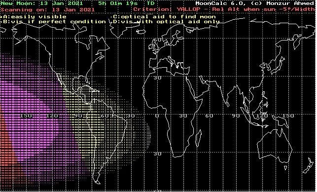

وقد تبدأ إمكانية رؤية الهلال بالعين المجردة من المحيط الهادي، حسب معيار يالوب. وكما يتضح من برنامج moon cal 6 في الشكل أدناه:

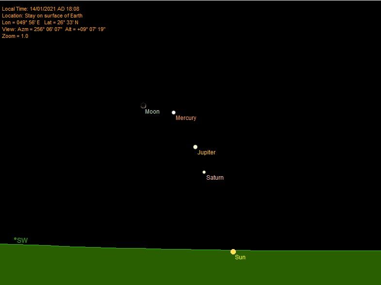

يوم الخميس 14 يناير 2021م:
إن شاء الله ستكون رؤية الهلال بالعين المجردة بهذه الخصاص ممكنة بسهولة في المنطقة حسب معايير الجمعية عند توفر الظروف الجوية المناسبة. وكذلك الحال في معظم مناطق العالم حسب معيار يالوب. وكما يتضح من برنامج moon cal 6 في الشكل أدناه:
وقد تتوقف الرؤية، وخصوصا في المناطق التي يمكن أن تبدأ منها رؤية الهلال، على العوامل المتغيرة وغير الفلكية التي تؤثر في رؤية الهلال وبعضها يبقى تأثيره حتى مع صفاء الجو الظاهري، مثل اضطراب الطبقات العليا من الغلاف الجوي والرطوبة في طبقات الجو العليا، وتغير الغلاف الأيوني المرتبط بالنشاط الشمسي وغيرها.راجع بعض الملاحظات حول رؤية الهلال.
