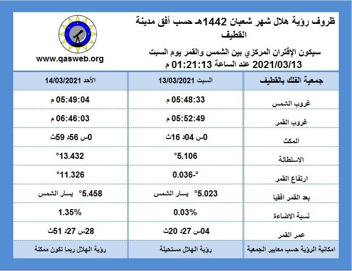

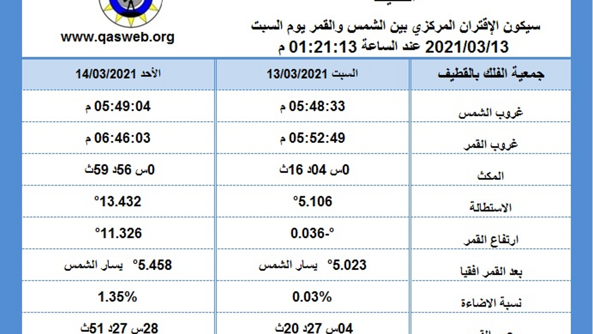

صفات هلال شهر شعبان 1442هـ والنتيجة المتوقعة لرؤية الهلال في المنطقة كما يظهرها برنامج تقويم الجمعية
جدول ظروف رؤية هلال شهر شعبان ١٤٤٢ هـ

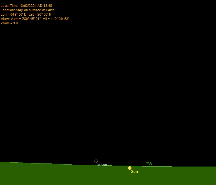

يوم السبت 13 مارس 2021م:
موضع الهلال بالنسبة للشمس في المنطقة عند الغروب كما يتضح ذلك من برنامج REDSHIFT4 في الشكل التالي:

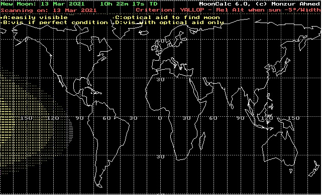

رؤية الهلال بالعين المجردة في المنطقة بعد غروب الشمس مستحيلة عمليا، حسب معايير الجمعية، وجميع المعايير الفلكية لرؤية الهلال.
وقد تبدأ إمكانية رؤية الهلال بالعين المجردة من غرب المحيط الهادي، حسب معيار يالوب. وكما يتضح من برنامج moon cal 6 في الشكل أدناه:

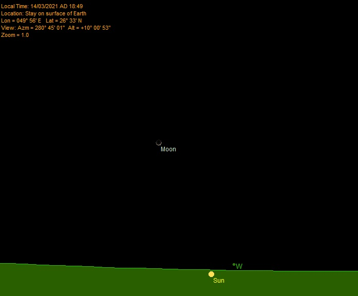

يوم الأحد 14 مارس 2021م:

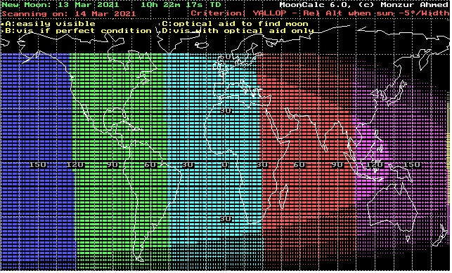

إن شاء الله ستكون رؤية الهلال بالعين المجردة بهذه الخصاص ربما تكون ممكنة في المنطقة حسب معايير الجمعية عند توفر الظروف الجوية المناسبة.
وقد تتوقف الرؤية، وخصوصا في المناطق التي يمكن أن تبدأ منها رؤية الهلال، على العوامل المتغيرة وغير الفلكية التي تؤثر في رؤية الهلال وبعضها يبقى تأثيره حتى مع صفاء الجو الظاهري، مثل اضطراب الطبقات العليا من الغلاف الجوي والرطوبة في طبقات الجو العليا، وتغير الغلاف الأيوني المرتبط بالنشاط الشمسي وغيرها. راجع بعض الملاحظات حول رؤية الهلال.
