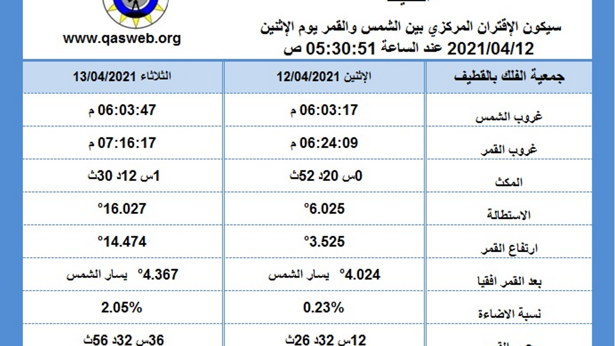

صفات هلال شهر رمضان 1442هـ والنتيجة المتوقعة لرؤية الهلال في المنطقة كما يظهرها برنامج تقويم الجمعية
يوم الاثنين 12 أبريل 2021م:
رؤية الهلال بالعين المجردة في المنطقة بعد غروب الشمس غير ممكنة عمليا ولم تسجل رؤية هلال بتلك الخصائص، حسب معايير الجمعية، وكذلك جميع المعايير الفلكية لرؤية الهلال. كما لايتوقع رؤية الهلال من خلال المناظير المتداولة.
وقد تبدأ إمكانية رؤية الهلال بالعين المجردة من غرب القارة الأميركية أو من المحيط الهادي، حسب معيار يالوب. وكما يتضح من برنامج moon cal 6 في الشكل أدناه:
يوم الثلاثاء 13 أبريل 2021م:
إن شاء الله ستكون رؤية الهلال بالعين المجردة بهذه الخصاص ممكنة بسهولة في المنطقة حسب معايير الجمعية عند توفر الظروف الجوية المناسبة. وكذلك الحال في معظم مناطق العالم حسب معيار يالوب. وكما يتضح من برنامج moon cal 6 في الشكل أدناه:
