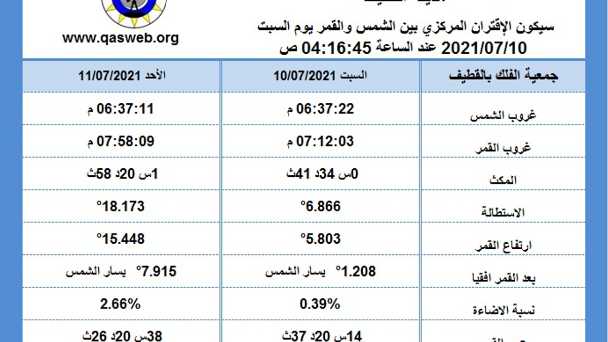

صفات هلال شهر ذي الحجة 1442هـ والنتيجة المتوقعة لرؤية الهلال في المنطقة كما يظهرها برنامج تقويم الجمعية
هلال شهر ذو الحجة ١٤٤٢ هـ
