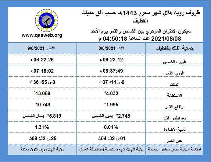

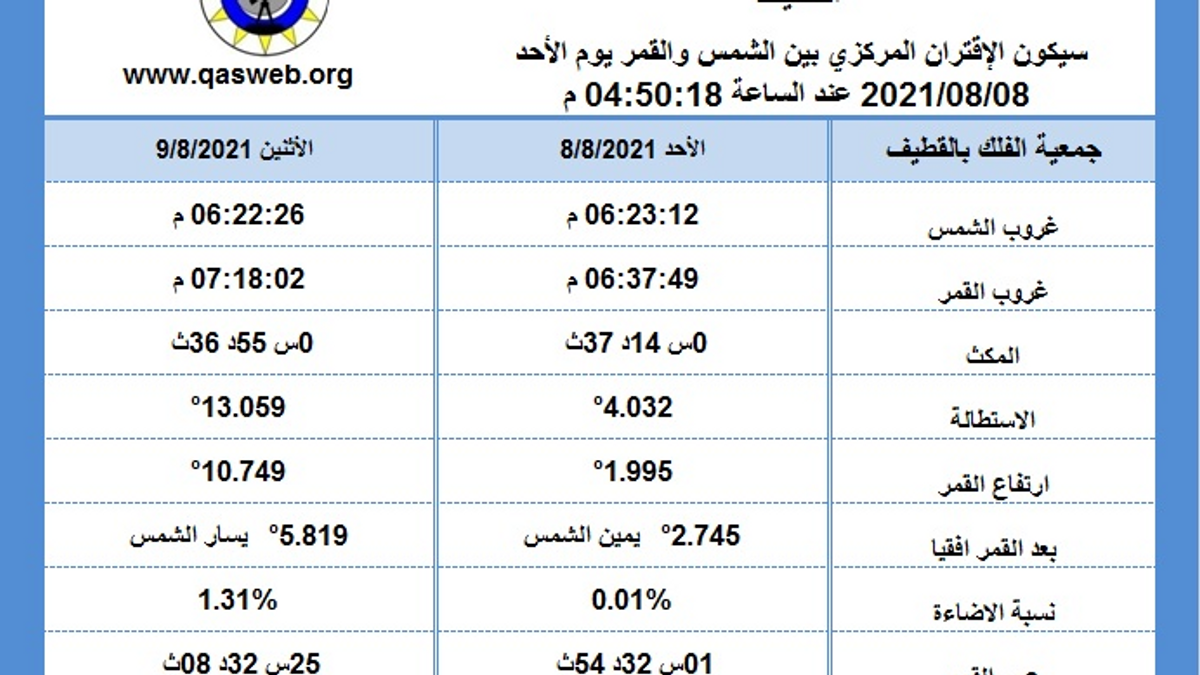

صفات هلال شهر محرم 1443هـ والنتيجة المتوقعة لرؤية الهلال في المنطقة كما يظهرها برنامج تقويم الجمعية

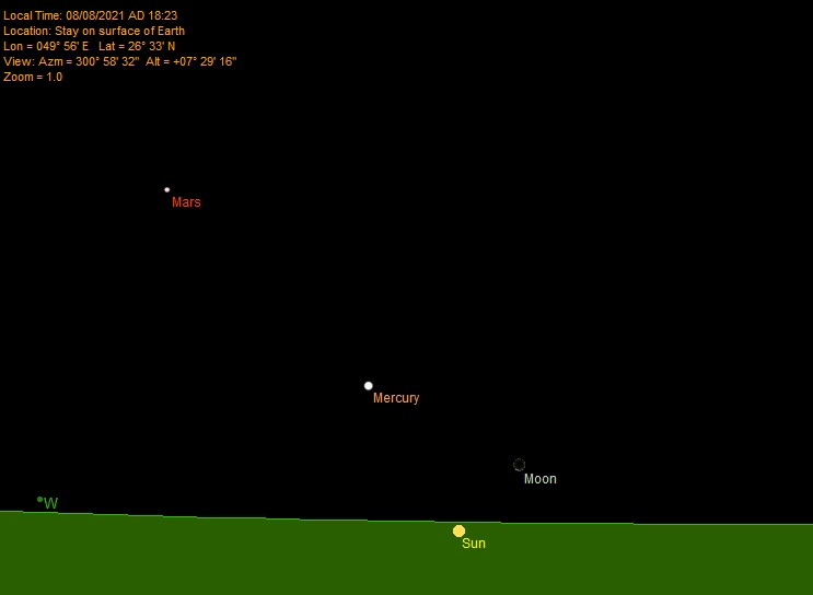

موضع الهلال بالنسبة للشمس في المنطقة عند الغروب كما يتضح ذلك من برنامج REDSHIFT4 في الشكل التالي:
موضع الهلال من برنامج REDSHIFT4
رؤية الهلال بالعين المجردة في المنطقة بعد غروب الشمس شبه مستحيلة أو مستبعدة عمليا بسبب قرب القمر من الشمس. سواء بالعين المجردة أو المناظير المتداولة، راجع معايير الجمعية.

إن شاء الله ستكون رؤية الهلال بالعين المجردة بهذه الخصاص ربما تكون ممكنة في المنطقة حسب معايير الجمعية عند توفر الظروف الجوية المناسبة. وكذلك الحال في معظم مناطق العالم تقريبا.
وقد تتوقف الرؤية، وخصوصا في المناطق التي يمكن أن تبدأ منها رؤية الهلال، على عوامل متغيرة وغير فلكية (هندسية) ولها تأثير في بداية رؤية الهلال وبعضها يبقى تأثيره حتى مع صفاء الجو الظاهري، مثل اضطراب الطبقات العليا من الغلاف الجوي والرطوبة في طبقات الجو العليا، وتغير الغلاف الأيوني المرتبط بالنشاط الشمسي وغيرها. راجع بعض الملاحظات حول رؤية الهلال.
