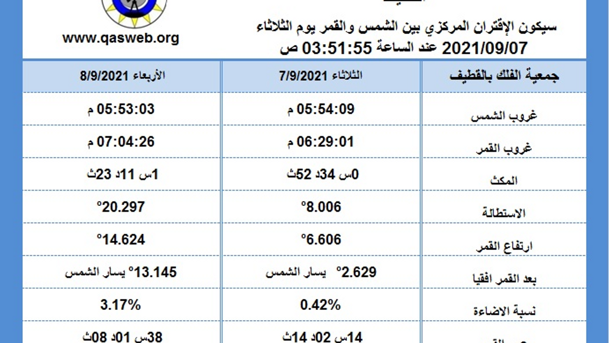

صفات هلال شهر صفر 1443هـ والنتيجة المتوقعة لرؤية الهلال في المنطقة كما يظهرها برنامج تقويم الجمعية

يوم الثلاثاء ٧ سبتمبر 2021م:

رؤية الهلال بالعين المجردة في المنطقة بعد غروب الشمس حرجة جدا والأرجح عدم إمكانية الرؤية بالعين المجردة وربما حتى بالمناظير البصرية المتداولة، حتى عند صفاء الجو، راجع معايير الجمعية.

يوم الأربعاء ٨ سبتمبر 2021م:

إن شاء الله ستكون رؤية الهلال بالعين المجردة بهذه الخصاص ممكنة بسهولة في المنطقة حسب معايير الجمعية عند توفر الظروف الجوية المناسبة. وكذلك الحال في معظم مناطق العالم تقريبا. كما في الشكل أدناه:
