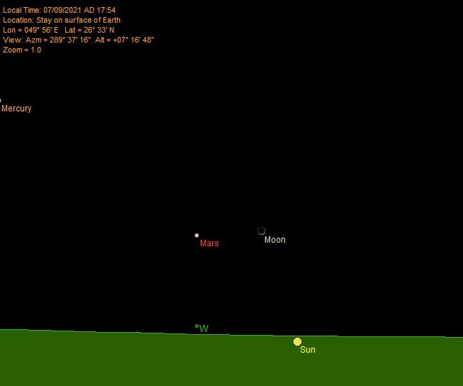

يوم الثلاثاء ٧ سبتمبر 2021م:
![موضع الهلال من برنامج REDSHIFT4](https://cdn.sanity.io/images/hfxwubsp/production/3f552e15117a568c4d656f7f765d76a5372dc8cd-653x544.png?w=653&h=544&auto=format)
رؤية الهلال بالعين المجردة في المنطقة بعد غروب الشمس حرجة جدا والأرجح عدم إمكانية الرؤية بالعين المجردة وربما حتى بالمناظير البصرية المتداولة، حتى عند صفاء الجو، راجع معايير الجمعية.

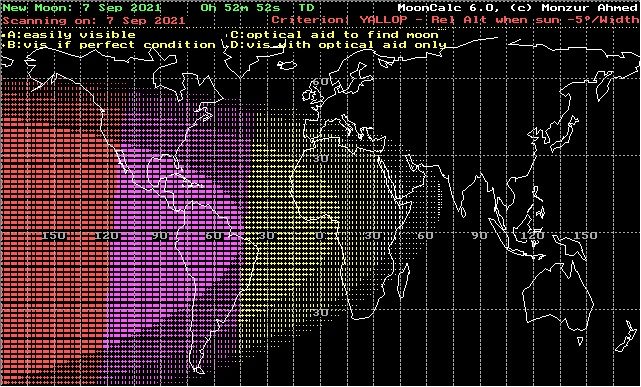

وتبدأ إمكانية الرؤية بالعين المجردة من المحيط الأطلسي بحسب معايير يالوب كما في الشكل أدناه:

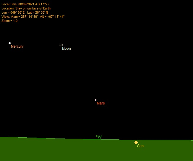

يوم الأربعاء ٨ سبتمبر 2021م:
![موضع الهلال من برنامج REDSHIFT4](https://cdn.sanity.io/images/hfxwubsp/production/20033c9ea4b1e960da242e60b42f8f67c8922e24-653x544.png?w=653&h=544&auto=format)

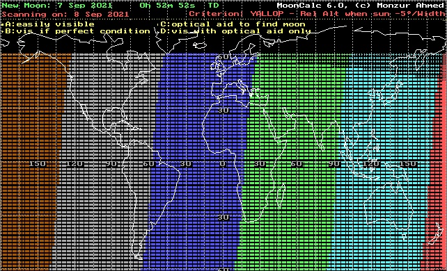

إن شاء الله ستكون رؤية الهلال بالعين المجردة بهذه الخصاص ممكنة بسهولة في المنطقة حسب معايير الجمعية عند توفر الظروف الجوية المناسبة. وكذلك الحال في معظم مناطق العالم تقريبا. كما في الشكل أدناه:
