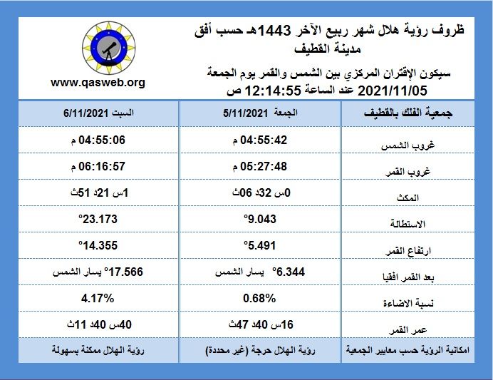

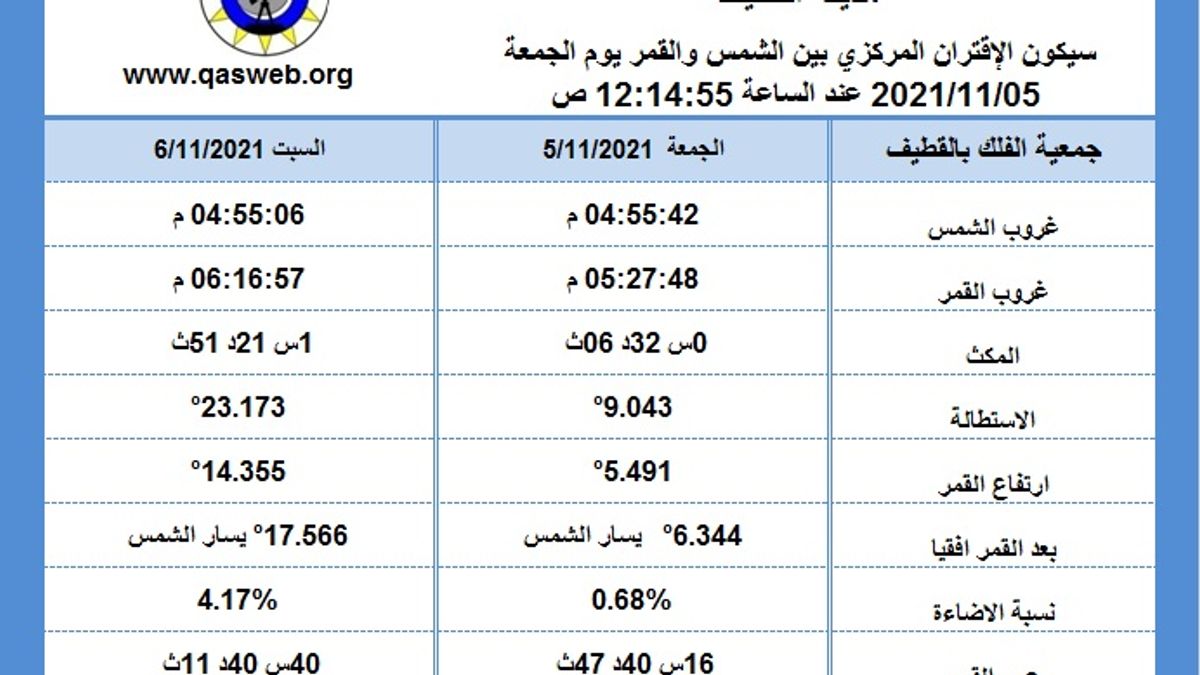

صفات هلال شهر ربيع الآخر 1443هـ والنتيجة المتوقعة لرؤية الهلال في المنطقة كما يظهرها برنامج تقويم الجمعية

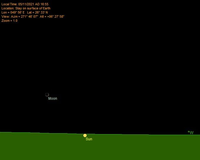

يوم الجمعة ٥ نوفمبر 2021م:
رؤية الهلال بالعين المجردة في المنطقة بعد غروب الشمس حرجة جدا ويرجح عدم الرؤية بالعين المجردة وربما حتى بالمناظير البصرية المتداولة حتى عند صفاء الجو, راجع معايير الجمعية. ويمكن تصوير الهلال بتلك الخصائص بتقنية السي سي دي حتى في نهار هذا اليوم.

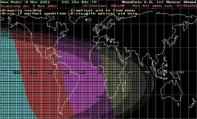

وربما تبدأ إمكانية الرؤية بالعين المجردة من المحيط الأطلسي بحسب معايير يالوب كما في الشكل أدناه:

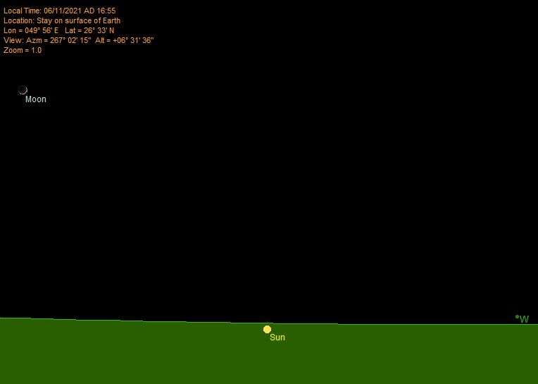

يوم السبت ٦ نوفمبر 2021م:
إن شاء الله ستكون رؤية الهلال بالعين المجردة بهذه الخصاص ممكنة بسهولة في المنطقة حسب معايير الجمعية عند توفر الظروف الجوية المناسبة. وكذلك الحال في معظم مناطق العالم تقريبا.
