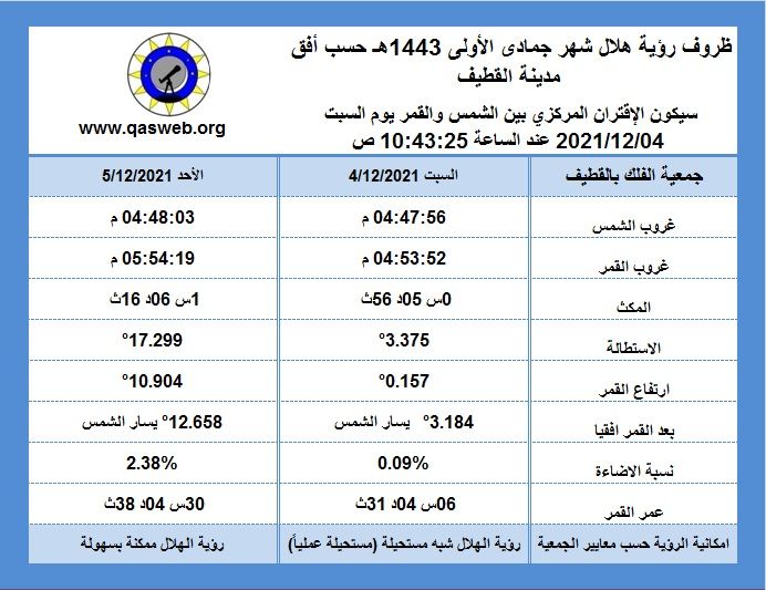

صفات هلال شهر جمادى الأولى 1443هـ والنتيجة المتوقعة لرؤية الهلال في المنطقة كما يظهرها برنامج تقويم الجمعية

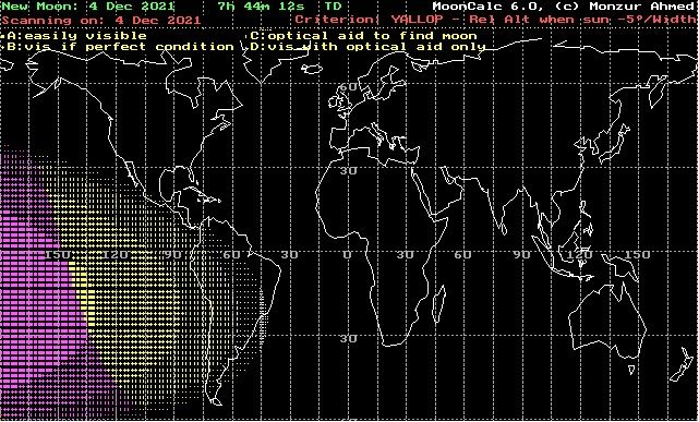

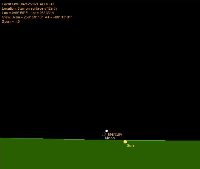

يوم السبت 4 ديسمبر 2021م:
رؤية الهلال بالعين المجردة في المنطقة بعد غروب الشمس مستحيلة عمليا ولا يتوقع رؤية الهلال بأي وسيلة، راجع معايير الجمعية.

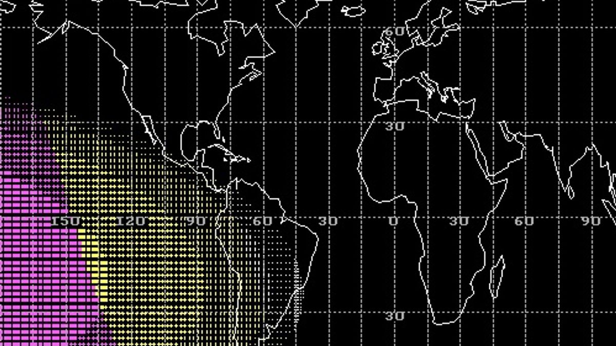

وربما تبدأ إمكانية الرؤية بالعين المجردة من غرب القارة الأميركية في وسط المحيط الهادي بحسب معايير يالوب كما في الشكل أدناه:

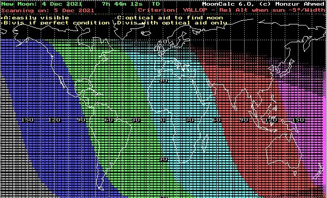

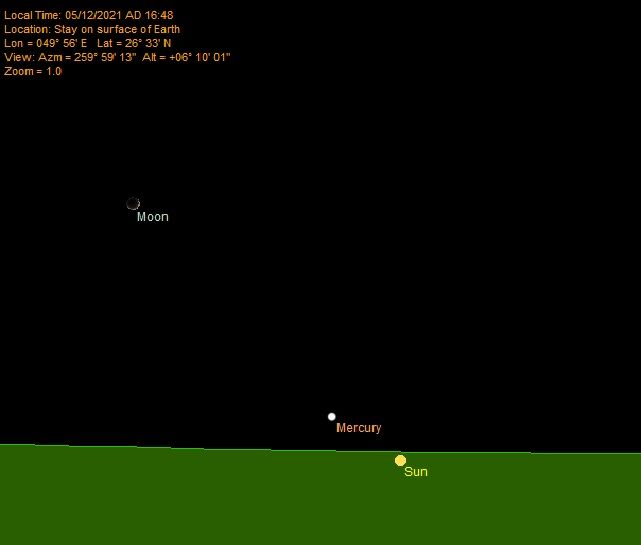

يوم الأحد 5 ديسمبر 2021م:
إن شاء الله ستكون رؤية الهلال بالعين المجردة بهذه الخصاص ممكنة بسهولة في المنطقة حسب معايير الجمعية عند توفر الظروف الجوية المناسبة. وكذلك الحال في معظم مناطق العالم تقريبا حسب معيار يالوب. كما في الشكل:

| 05/12 | الجمعية | القطيف | 26:33N | 49:56E | 16:48 | 16:48 | صافي | 5:15م | 1 | 1 | تمت الرؤية |
