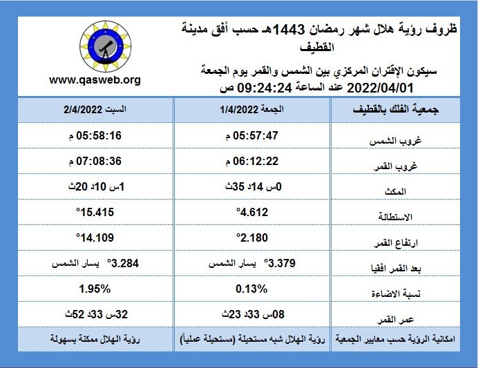

صفات هلال شهر رمضان 1443هـ والنتيجة المتوقعة لرؤية الهلال في المنطقة كما يظهرها برنامج تقويم الجمعية

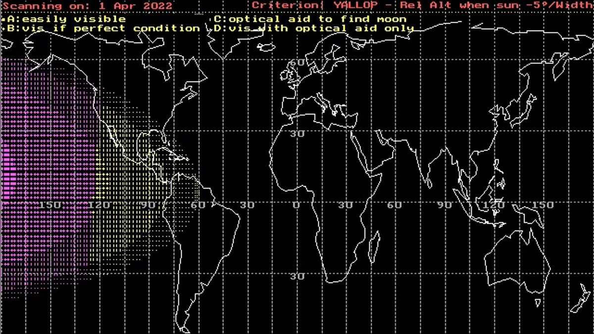

يوم الجمعة 1 أبريل 2022م:
رؤية الهلال بالعين المجردة في المنطقة بعد غروب الشمس متعذرة ومستبعدة عمليا، راجع معايير الجمعية.
وهي كذلك مستبعدة في معظم مناطق العالم في هذا اليوم حسب معيار يالوب. وربما تبدأ إمكانية الرؤية بالعين المجردة من وسط المحيط الهادي كما في الشكل أدناه:

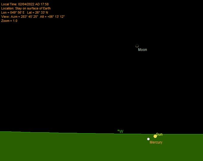

يوم السبت 2 أبريل 2022م:
إن شاء الله ستكون رؤية الهلال بالعين المجردة بهذه الخصاص ممكنة بسهولةفي المنطقة حسب معايير الجمعية عند توفر الظروف الجوية المناسبة. وكذلك الحال في كل مناطق العالم تقريبا.
