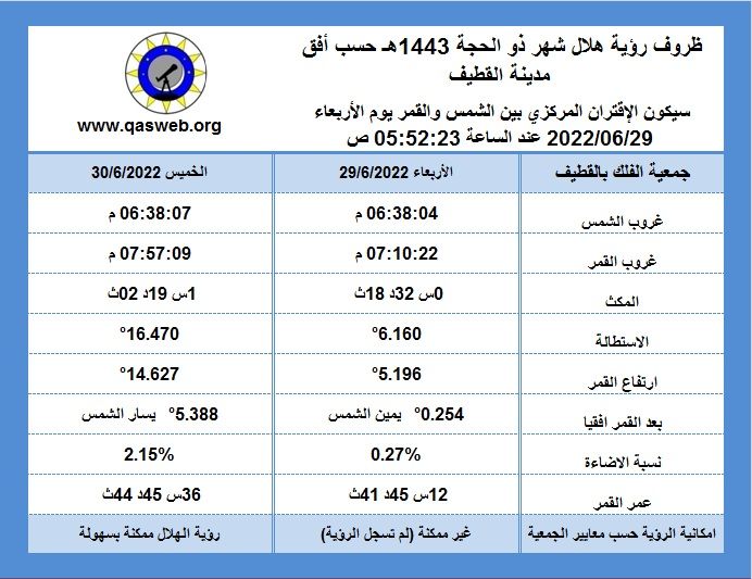

صفات هلال شهر ذو الحجة 1443هـ والنتيجة المتوقعة لرؤية الهلال في المنطقة كما يظهرها برنامج تقويم الجمعية

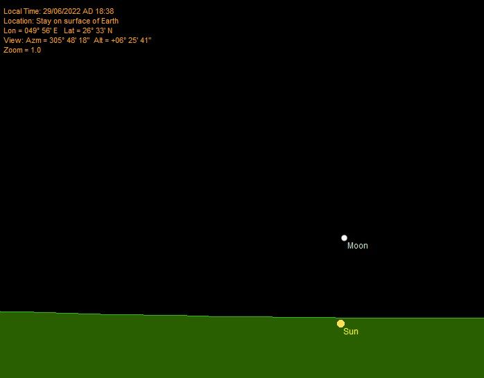

يوم الأربعاء 29 يونيو 2022م:

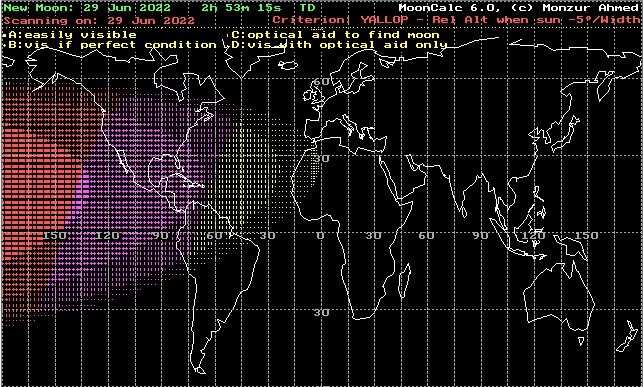

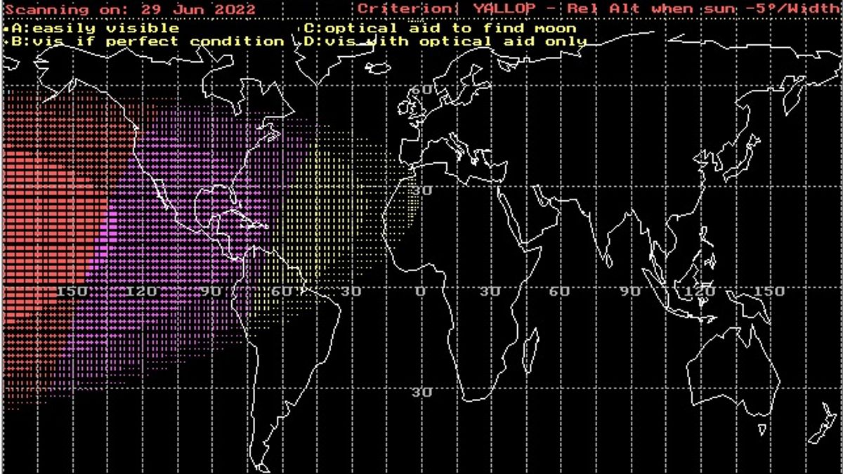

رؤية الهلال بالعين المجردة في المنطقة بعد غروب الشمس مستبعدة حتى في الظروف المناسبة، لابل حتى بالمناظير الفلكية البصرية المتداولة، راجع معايير الجمعية.
وربما يتم رؤية الهلال من في هذا اليوم من غرب الأمريكيتين في المحيط الهادي حسب معيار يالوب. كما في الشكل أدناه:

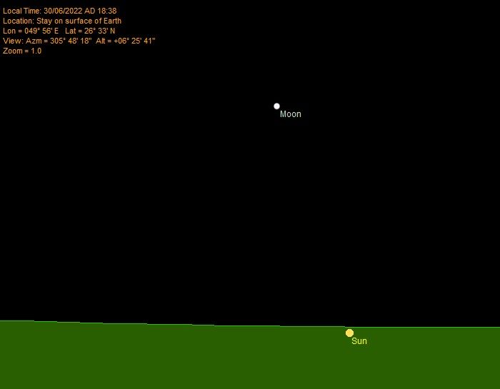

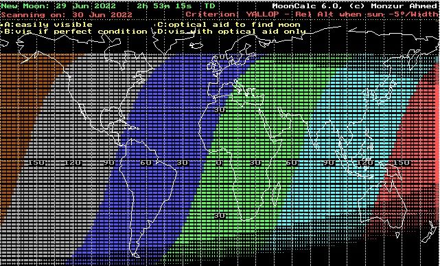

يوم الخميس 30 يونيو2022م:
إن شاء الله ستكون رؤية الهلال بالعين المجردة بهذه الخصاص ممكنةبسهولةفي المنطقة حسب معايير الجمعية عند توفر الظروف الجوية المناسبة. وكذلك الحال في مختلف مناطق العالم حسب معيار يالوب. كما في الشكل أدناه:
نتيجة رصد هلال بداية شهر ذو الحجة 1443هـ
