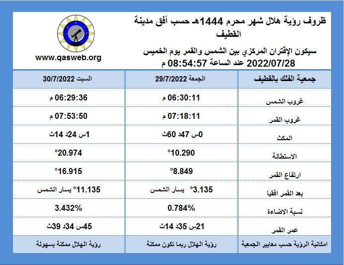

صفات هلال شهر محرم 1444هـ والنتيجة المتوقعة لرؤية الهلال في المنطقة كما يظهرها برنامج تقويم الجمعية

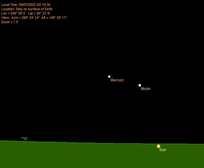

يوم الجمعة 29 يوليو 2022م:
رؤية الهلال بالعين المجردة في المنطقة بعد غروب الشمس ربما تكون ممكنة ولكنها غير مؤكدة حتى في الظروف المناسبة، لأن خصائص الهلال حرجة وخصوصا نسبة إضاءته، راجع معايير الجمعية.

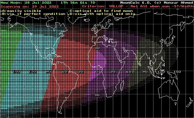

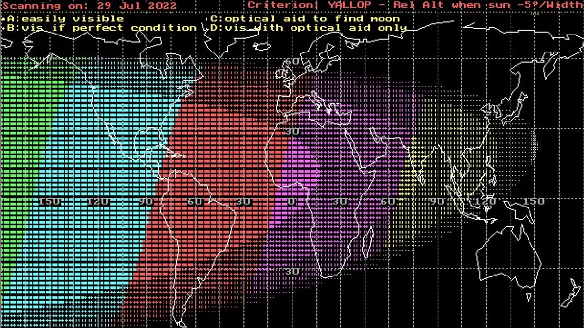

وربما يتم رؤية الهلال في هذا اليوم من غرب القارة الأفريقية حسب معيار يالوب. كما في الشكل أدناه:

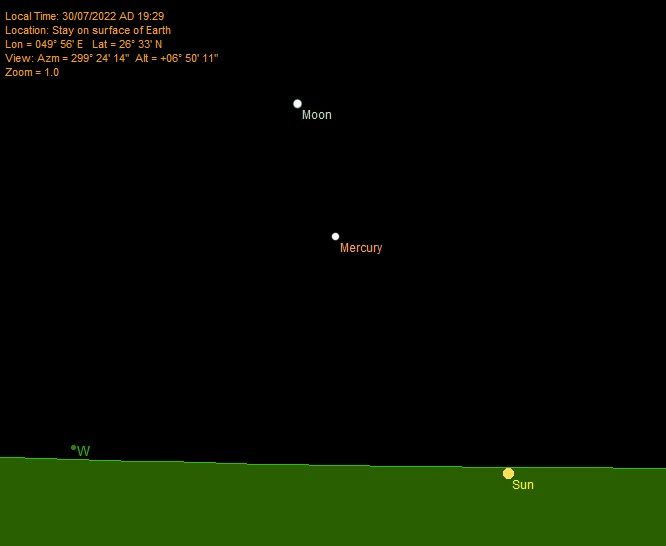

يوم السبت 30 يوليو2022م:
إن شاء الله ستكون رؤية الهلال بالعين المجردة بهذه الخصاص ممكنةبسهولةفي المنطقة حسب معايير الجمعية عند توفر الظروف الجوية المناسبة. وكذلك الحال في مختلف مناطق العالم حسب معيار يالوب.
