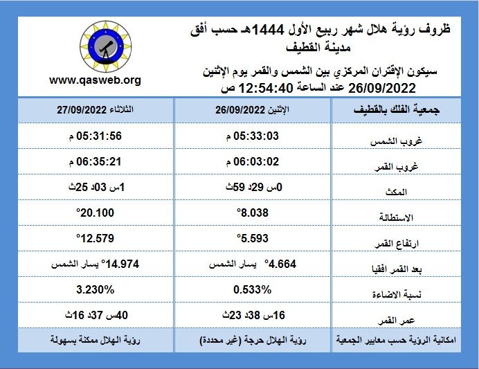

صفات هلال شهر ربيع الأول 1444هـ والنتيجة المتوقعة لرؤية الهلال في المنطقة كما يظهرها برنامج تقويم الجمعية

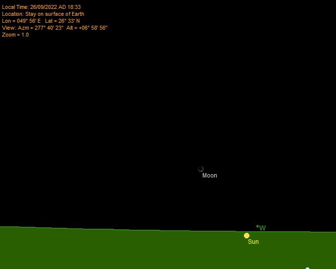

يوم الاثنين 26 سبتمبر 2022م:
رؤية الهلال بالعين المجردة في المنطقة بعد غروب الشمس حرجة جدا والأرجح عدم رؤية الهلال بالعين المجردة أو بالمناظير البصرية حتى عند توفر الظروف الجوية المناسبة، راجع معايير الجمعية.

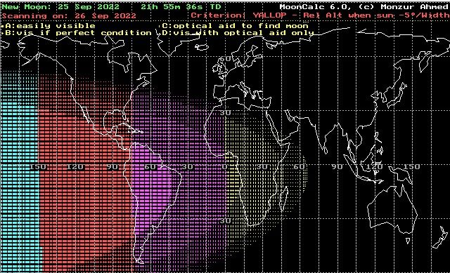

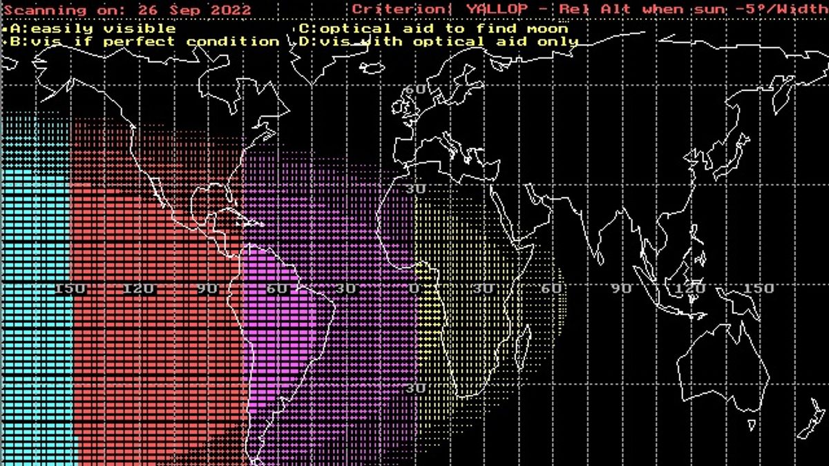

وربما يتم رؤية الهلال في هذا اليوم من القارة الأميركية الجنوبية، حسب معيار يالوب. كما في الشكل أدناه:

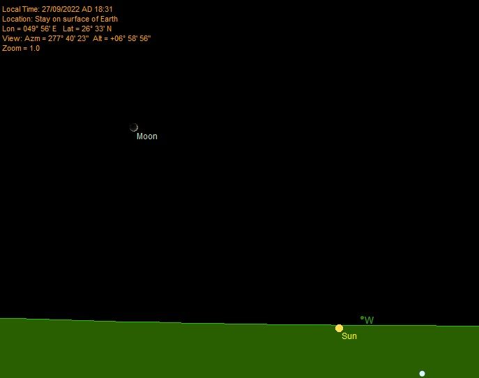

يوم الثلاثاء 27 سبتمبر 2022م:
إن شاء الله ستكون رؤية الهلال بالعين المجردة بهذه الخصاص ممكنة بسهولةفي المنطقة حسب معايير الجمعية وذلك عند توفر الظروف الجوية المناسبة. وكذلك الحال في أغلب مناطق العالم حسب معيار يالوب.
