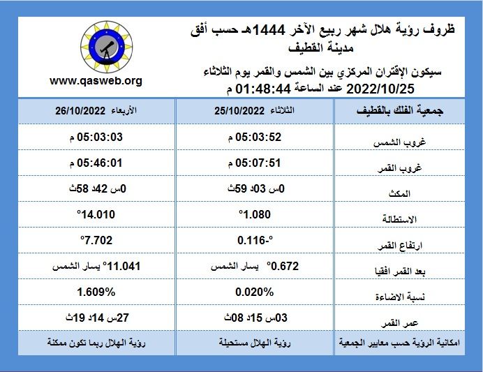

صفات هلال شهر ربيع الآخر 1444هـ والنتيجة المتوقعة لرؤية الهلال في المنطقة كما يظهرها برنامج تقويم الجمعية

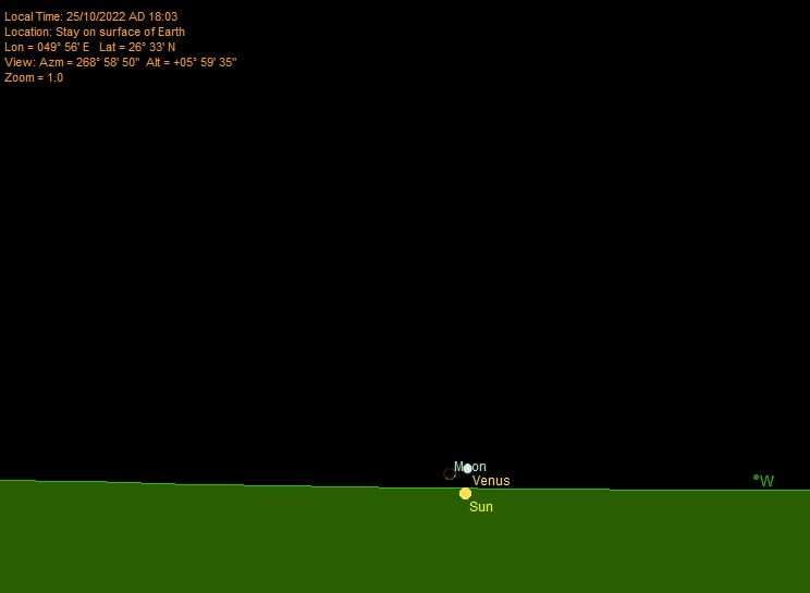

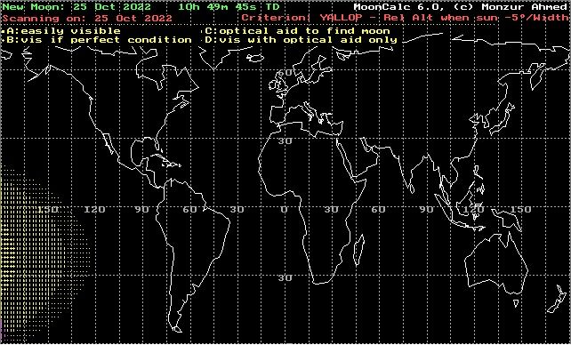

يوم الثلاثاء 25 أكتوبر 2022م:
رؤية الهلال بالعين المجردة في المنطقة بعد غروب الشمس مستحيلة نظرا لقرب القمر من الشمس، حيث تغرب الشمس بعد ساعة ونصف تقريبا من حدوث كسوف جزيء في المنطقة. ولا يتوقع رؤية الهلال بأي وسيلة بصرية حتى عند توفر الظروف الجوية المناسبة، راجع معايير الجمعية.
ويستبعد رؤية الهلال بالعين المجردة من جميع مناطق العالم في هذا اليوم، حسب معيار يالوب. كما في الشكل أدناه:

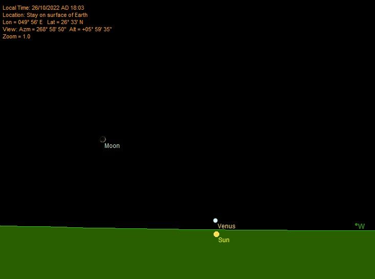

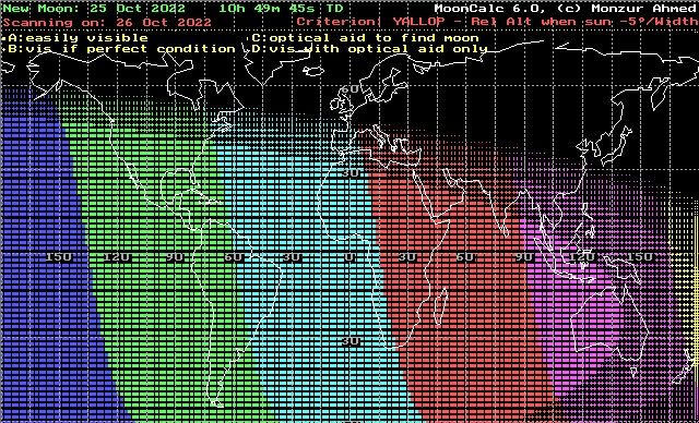

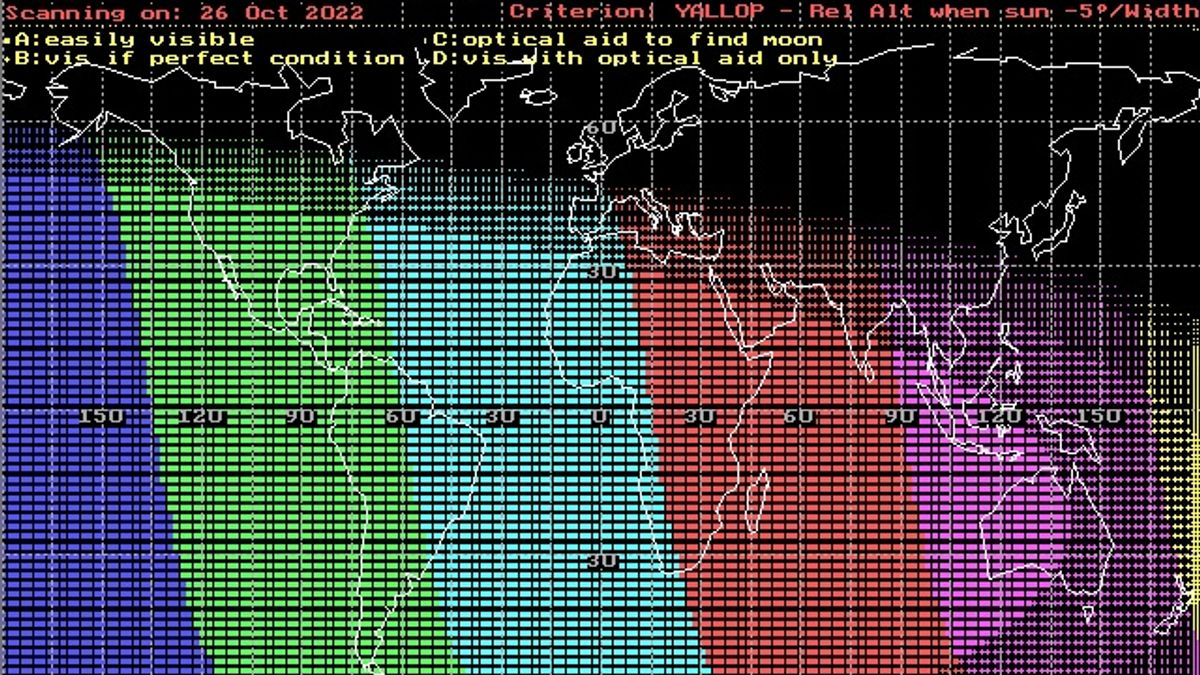

يوم الأربعاء 26 أكتوبر 2022م:
بالرغم من قصر مكث الهلال بسبب قربه من خط الاستواء السماوي، إلا أن رؤيته بالعين المجردة، بهذه الخصاص ربما تكون ممكنة في المنطقة حسب معايير الجمعية وذلك عند توفر الظروف الجوية المناسبة. وقد تبدأ رؤية الهلال من قارة أستراليا حسب معيار يالوب.
